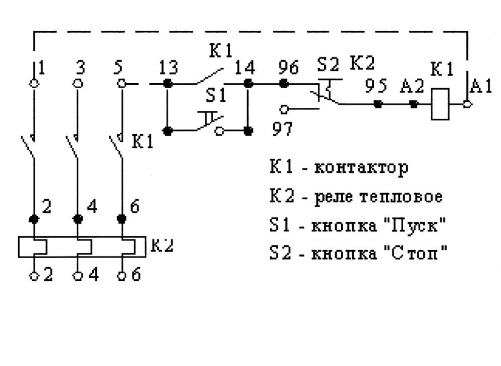

Есть Реле ПМЕ-211-У4. И двухкнопочный пускатель типа КМБ-2М. Кроме того, в коробке установлено еще тепловое реле. Нужно сообразить как это всё подключить так, чтобы работал трехфазный двигатель. Всё это работало пока туда не полезли люди с кривыми руками. Сведения о контактах (если нужно). Контакты 5 и 6 соединяются пластинкой втягивающего реле (в номальном состоянии разомкнутого). Также 7 и 8 соединяются другой пластиной втягивающего реле. Катушка замыкающая эти контакты запитывается через контакты 9 и 10. Контакты 1 и 2 -л1 и л3. Контакты 3 и 4 -с1 и с3. Контакты л2 и с2 просто не нумерованы. С контактов 8 и 10 идут соединения к тепловому реле. Естесственно, контакты л1,л2,л3, замыкаются с контактами с1,с2,с3 контактной группой. Если лень приводить полную схему соединения, то опишите принцип - что должна замыкать кнопка пуск и размыкать кнопка стоп кнопочного пускателя. Если тема слишким приземлённая для форума прошу в виде исключения написать по e-mail gordionm@sandy.ru. Заранее признателен. Возможно кто-то кинет ссылку на схему

то что вы назвали реле есть пускатель.у него в ВЫКЛЮЧЕННОМ состоянии есть контакты(не силовые):нормальнозамкнутые и нормальноразомкнутые.с пускателя на кнопочный пост идут три провода:например-белый(Б),синий(С),желтый(Ж).Б-фаза с одной из силовых клемм через тепловое реле в разрыв на кнопочный пост(там свои нормальнозамкнутый контакт кнопки СТОП и нормальноразомкнутый контакт кнопки ПУСК )на красную кнопку СТОП на нижнююю клемму нормальнозамкнутого контакта.на вторую клемму СТОП провод Ж и с нее же перемычку(если нет заводской) на клемму нормальноразомкнутого контакта кнопки ПУСК.к другой клемме кнопки ПУСК провод С.на пускателе:на нормальнозамкнутый на верхнюю(или слева)клемму провод С,на нормальноразомкнутый на верхнюю(или слева) клемму провод Ж.на нижние клеммы(или правые)ставите перемычку и с них на клемму катушки.на вторую клемму катушки цепляете ноль(если Uкат 220в)или фазу с силовой клеммы(не стой где провод Б подключен)если Uкат 380в.

2Miklegord Когда-то рисовал картинку http://www.mastercity.ru/vforum/attachment.php?attachmentid=34477&d=1202765247 . Из нее Вам нужны две кнопки возле пускателя (причем, нужен только верхний контакт кнопки ПУСК) и нормально разомкнутый блок-контакт пускателя над кнопкой ПУСК . Нормальнозамкнутый контакт теполового реле включается последовательно с кнопкой СТОП. На вход кнопки СТОП берете фазу со входа пускателя, а
4Серый написал : на вторую клемму катушки цепляете ноль(если Uкат 220в)или фазу с силовой клеммы(не стой где провод Б подключен)если Uкат 380в.
Ну и две (три?) фазы с выхода пускателя пропускаются через тепловое реле.

Kamikaze написал : Когда-то рисовал картинку http://www.mastercity.ru/vforum/atta...7&d=1202765247
Может тут получше будет видно? :)

avmal написал : Может тут получше будет видно?
Да, получше. Последовательно с S2 д.б. НЗ контакт ТР, который подписан, но не нарисован.

Kamikaze написал : Последовательно с S2 д.б. НЗ контакт ТР, который подписан, но не нарисован.
Его обычно подключают после А1.

Если катушка на 220В, то А1 обычно сидит прямиком на нуле (корпусе шкафа). Впрочем, не суть, К2.1 м.б. включен в любом месте последовательной цепочки управления от "5" до "1"(или N).

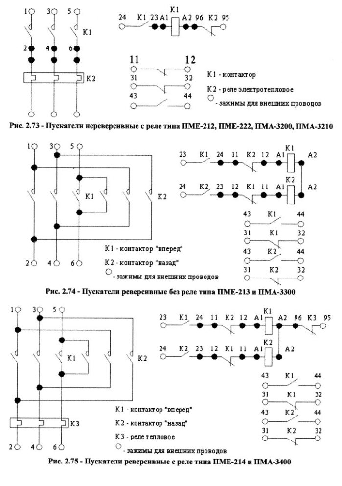

у ПМЕ-211 нет обозначений А1 иА2.это мадэ ин раша.

4Серый написал : у ПМЕ-211 нет обозначений А1 иА2.это мадэ ин раша.
А производитель ПМЕ и не знал об этом - по-прежнему настойчиво обозначает выводы катушки А1 и А2. :a
