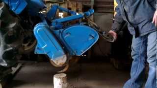

03.05.2013 в 21:37:02
chipola написал : фреза на ходу глубже вала не заглубится.
Ещё как заглубится. За глубину обработки у меня отвечает гидравлика. От заднего фартука фрезы идёт тросик на рычаг гидравлики, когда фартук поднимется (фреза заглубится) больше положенного, гидравлика её приподнимет.Фреза, поддержание заданной глубины обработки

05.05.2013 в 05:01:01
Саня написал : Ещё как заглубится. За глубину обработки у меня отвечает гидравлика. От заднего фартука фрезы идёт тросик на рычаг гидравлики, когда фартук поднимется (фреза заглубится) больше положенного, гидравлика её приподнимет.Фреза, поддержание заданной глубины обработки
Спорить не стану, может у вас какие супер фрезы, но ни видел ни одной фрезы которая заглубляется ниже вала, кроме болотной если её придавить гидравликой, только тогда её трактор не тянет

Сообщений: 120
06.05.2013 в 05:59:22
ВЛАДЕЛЬЦЫ ТРАКТОРОВ БЕЗ ЭЛЕКТРОНИКИ ОТКЛИКНИТЕСЬ. как вы пашите? может есть какие хитрости? чем глубину регулируете?
