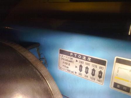

Саня написал : с какой скоростью оборотами ВОМ работать фрезой
А это Вы уважаемый чисто на практике определите. Начнёте с более высоких передач и оборотов, если не пойдет будете понижать. И еще зависит от грунта, цилина это или ранее распаханый участок.

CheGuevara44, с практикой понятно, просто я думал есть какието общие рекомендации, вроде работать фрезоу с оборотами ВОМ не более ****, или не менее ****. Также с скоростью.

Я на своем малыше работаю 2-я скорость РТО и 2-я пониженная вперед, на тяжелых участках 1-я пониженная вперед.

zolvik написал : Я на своем малыше работаю 2-я скорость РТО и 2-я пониженная вперед, на тяжелых участках 1-я пониженная вперед.
Вторая это сколько оборотов
и на сколько пониженная, у меня 4 понижения.

Я на своем малыше работаю 2-я скорость РТО и 2-я пониженная вперед, на тяжелых участках 1-я пониженная вперед. Саня, Я как то не заморачивался оборотами и скоростью, у меня вот на этих скоростях нормально получается. Пробуй и найдешь оптимум.

zolvik написал : Саня, Я как то не заморачивался оборотами и скоростью, у меня вот на этих скоростях нормально получается. Пробуй и найдешь оптимум.
Спасибо, наверное так и есть, просто пробовать в этом году уже негде а знать хочется всё и сразу.
