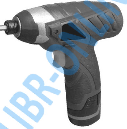

Вопросик. Хочу взять "для опытов" сей инструмент http://www.kalibr-online.ru/kalibr/products/281 Уж очень его зарядка и аккумуляторы напоминают творения одной известной фирмы.Кто нибудь видел этот гайковерт живьём? Как у него с совместимостью с "синим"?

Ves написал : Кто нибудь видел этот гайковерт живьём? Как у него с совместимостью с "синим"?
Где то уже обсуждали, внешне похожи, но наверное нет электроники, так как отсутствуют дополнительные контакты в АКБ. БОШевская зарядка такие не признает, я пробовал тогда и изолировал доп.контакты. Таких китайченков разного цвета вроде полно с разными названиями.

Калибр - полное гуано! копирует инструмент известных производителей, качество гавёное, даже для такой цены!

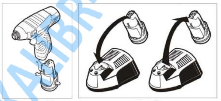

Vadim63,угу.понял. А этот акк. вообще, фиксируется в тушке Боша? И в посадочное место калибровской зарядки, встанет бошевский акк?

Ves написал : А этот акк. вообще, фиксируется в тушке Боша? И в посадочное место калибровской зарядки, встанет бошевский акк?
Я не пробовал, но держал в руках и Калибр и Прогресс, внешне точная копия, только два контакта + и -, там где три допконтакта - пустые гнезда.

Vadim63 написал : внешне точная копия, только да контакта + и -, там где три допконтакта - пустые гнезда.
Вот это мне и хотелось узнать, благодарю. Вопрос закрыт. :)

зарядка 25 минут, тогда без этих доп контактов акб же взорваться могут?
И главное инструкция почти как на боше :) картинки сперли
