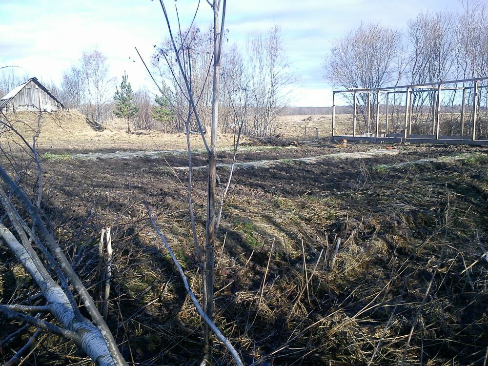

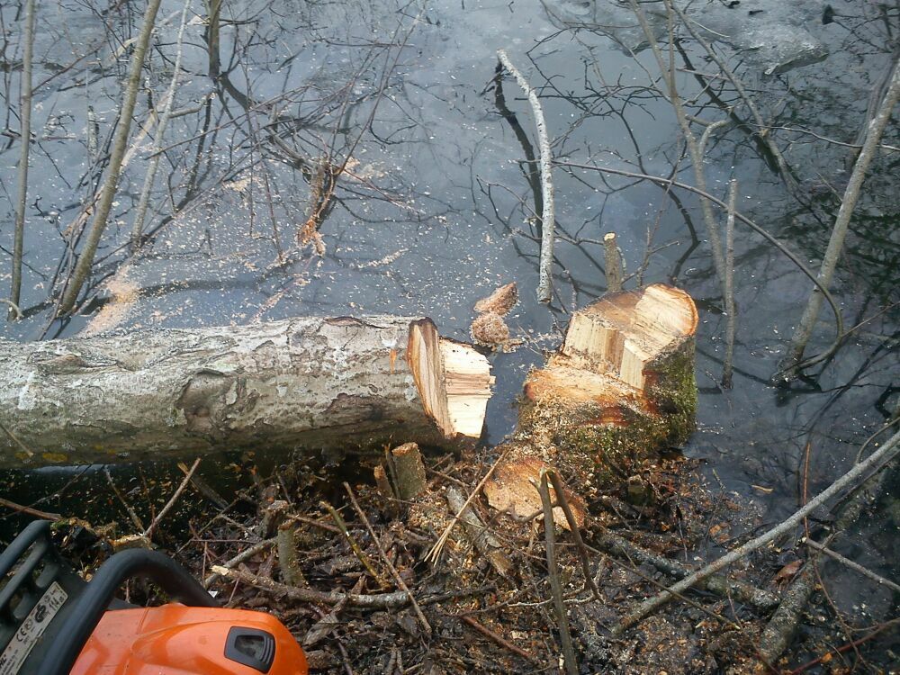

Ребяты! Наверное чем то должен завидовать Вам (а может не надо, я подумаю над этим :)), Какие то цепи RP. RS, мне ни о чём. Я прихожу в магазин и говорю: Мне цепочку 1,3 3/8 на 50-т . Это в худшем случае, потому как значит не в Штилевском магазе. А если в Штилевском, то проще всё. Мне цепочку на Штиль 211-й, у Вас брал... Ну и небольшое отступление. Вчера с дачи. пилял немножко, вокруг пруда. Это кстати к тому, что дерево в любую сторону положить можно! Пусть оно и небольшое, но над прудом висело основательно. Далее, весна однако... :) Потом пришла жена, "отобрала " пилу Ииии...
Начала работать Блин, кто её учил? Смысл не в том, что баба, а в том, что в основном она всё правильно делает... И откуда то знает как газ правильно давать... общем я... в шоке. http://video.mail.ru/mail/ces-valerij/_myvideo/6.html
