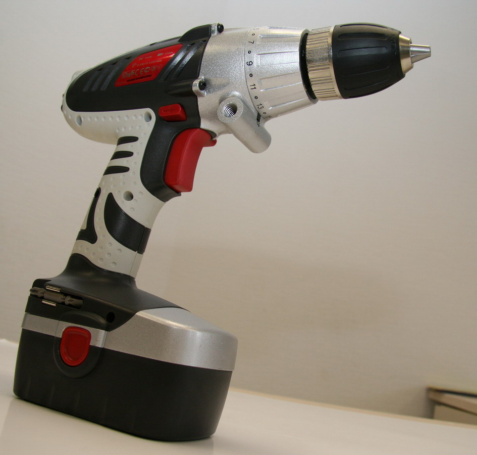

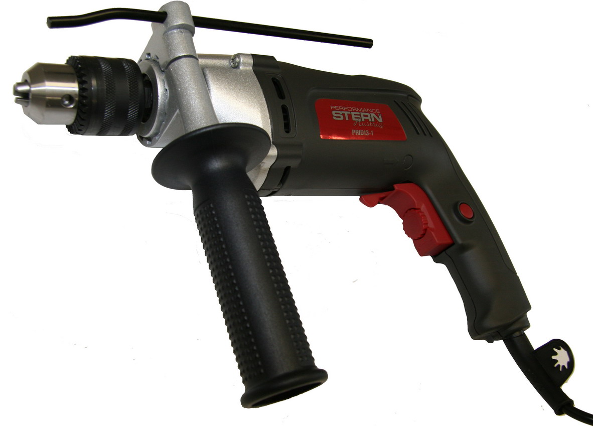

ТМ Stern презентовала новую линейку инструмента Stern Performance в Украине.
Интиресно есть ли уже подобный инструмент в России, есть ли отзывы?
Пока две фото выкладываю (шурик чистить не захотел, буду и стальные фото выкладывать "как есть" )... сейчас разбираем на сервисе чуть позже покажу внутренности + коментарии

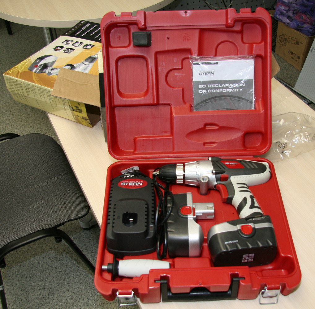

Шуруповерты. Когда разбирали фотоаппарат еще не принесли, поэтому со слов...
Три модели 14,4V, 16.8V и 18V.
2 скорости: 0- 350 об/мин / 0 - 1250 об / мин. Батареи: 1 500 Ah Ni-Cd Зарядка батареи: 1,5 часа Число установки момента затяжки: 23 + 1.
Момент затяжки: данных нет Вес: 2,2 / 2,3 / 2,4 кг
В комплекте 2 батареи, все добро это в кейсе. Дополнительня рукоятка это + для сверления. Уровень в принципе полезная функция, для того же сверления.
Что порадовало:
  • патрон 13 мм с фиксирующей функцией;
  • редуктор. Никакой пластмасы (сателлиты металл и солнечные шестерни тоже), и сам корпус также сделан из аллюминия. Что огорчило:
    • индикатора зарядки батареи нет (на такого класса инструментае можно было бы и поставить)
  • никаких аксессуаров в комплекте (биты, сверла)
  • как по мне тяжеловат... но может потому что сам литиевый юзаю.
Пока кратко все...

Manager написал : сейчас разбираем на сервисе чуть позже покажу внутренности + коментарии
внутренности -это конечно хорошо....шурупов от мала до велика,да глухарей разных калибров возьмите ...да в брус их в сосновый...да расскажите -вот про ДЕЛО будет! ах да -для сравнения сколько саморезов 4,5х80 на одной зарядке завернёт-вывернет...а апосля сколько зарядка длится НА САМОМ деле ,а не по паспорту.... Вообщем - тест нужен ,а не просто "потроха"!!! p/s а шпинделёк-то поди люфтит или "не подёргали" даже...?

Мужики! А у них корпус редуктора аккумулятора железный! Реально круто, такого ни у какого больше бренда нет! Да и муфта ограничения крутизны момента, похоже, тоже! А вообще, производитель этот, похоже, муфты вообще любит... в принципе, на патрон можно было бы и одну пустить, две - это уже расточительство имхо! ;)

BOGA написал : p/s а шпинделёк-то поди люфтит или "не подёргали" даже...?
Нет люфта, все добротно сделано!
BOGA написал : а апосля сколько зарядка длится НА САМОМ деле ,а не по паспорту....
1 час 20 минут и 1 час 15 мин. потратили на полную зарядку обоих батарей... На счет шурупы повинтить - это чуть по позже. Не кому пока этим заняться. :)

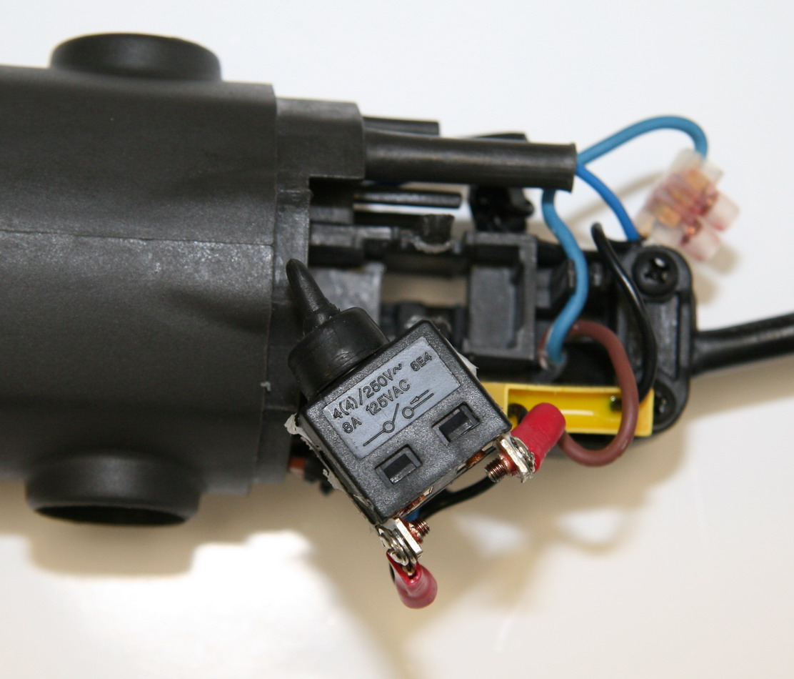

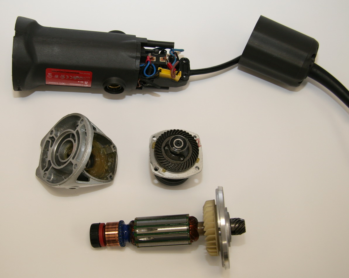

Что то она мне напоминает ... :o
Мощность: 850 Вт Обороты: 11 000 об/мин Размер диска 125 мм Вес: 2,2 кг
Что понравилось:
  • якорь + статор намотаны плотно без пропусков. Покрытие качественое, что дает надежду на более длительный срок эксплуатации особенно если работать по камню...
  • шарикоподшипник (NSK) в качестве опорного подшипника вала шпинделя
  • мягкая работа, без лишнего шума. Что не понравилось:
  • пластик. Сэкономили
  • шнур коротковат 2,08 м. Опять же на такого качества инструменте нужно было ставить 3 м как у проф. (но это лично мое мнение).
