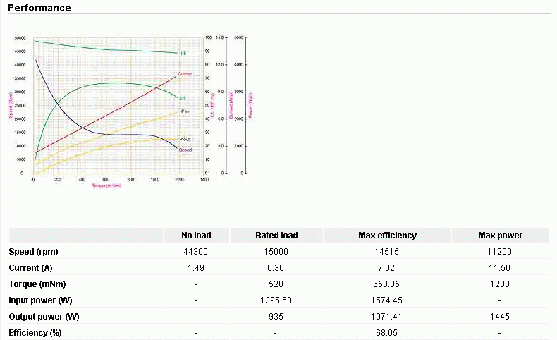

Serg написал : отчего Вы решили, что КПД ЭД на ХХ будет отличаться от работы под нагрузкой?
Серж, мы про что вообще говорим? Про ЭД или систему из ЭД+стабилизатор оборотов? Если стабилизатора нет, то ЭД будет раксручиваться до ХХ, пока не встретит достаточное для него сопротивление. Но на максимальных оборотах (это, собственно, и будет ХХ, так как при нагрузке обороты неизбежно снизятся) КПД ЭД невелик. Отчего я это решил? Из графика зависимости мощности и КПД от оборотов, которые предоставляют производители. В нулевом приближении ЭД имеет:
  1. максимум КПД (примерно середина графика оборотов, то есть, при проседании оборотов до половины от ХХ.)
  2. максимум выходной мощности. Обычно при бОльшем проседании оборотов. Скажем, втрое от ХХ. И КПД при этом уже поменьше. Моторчик сильно греется, разумеется.
  3. маскимальный момент (при заклинивании шпинделя, разумеется, КПД при этом ноль.)
  4. максимум оборотов, разумеется. КПД при этом невелик. Серж, Вы же всё это знаете лучше меня. В чём же вопрос?

n-p-n написал : Из графика зависимости мощности и КПД от оборотов, которые предоставляют производители
Я не думаю, что производители имели ввиду КПД ХХ в таком, несколько извращенном виде. Полезная работа - это работа, которую совершает ЭД на выходе. Поделить всю работу, относя потери в магнитопроводе к общей работе, а нагрев подшипников к полезной несколько неправильно.

Serg написал : Я не думаю, что производители имели ввиду КПД ХХ
ну вот возьмём описание ЭД переменого тока. Где тут по-Вашему на максимальных оборотах максимальная мощность? 4 характерные точки:
  1. без нагрузки. Обороты максимальны (44 тыс/мин), потребляемая мощность минимальна. Примерно 330 Вт
  2. максимальная мощность - обороты 25% от максимума. Обороты просели вчетверо! Мощность потребляемая 2500 Вт. Полезная - 1445 Вт. КПД 57%
  3. максимальный КПД 68%. Обороты 14,5 тыс/мин. Обороты просели втрое. Потребляемая мощность 1500 Вт.
  4. номинальная нагрузка. Обороты примерно, как при максимуме КПД (я думал, вообще одинаковые, ошибся, но не сильно - 15 тыс/мин.) Потребляемая мощность 1400 Вт. КПД 67% (почти совпадает с точкой 3.)
Возможно, я коряво выразился (насчёт КПД на ХХ), надеюсь, теперь всё предельно ясно. :)

n-p-n написал : ну вот возьмём описание ЭД переменого тока.
Ссылка не работает. An error occurred while processing your request. Reference #97.17be7a5c.1259779091.0
n-p-n
n-p-n
Регистрация: 19.03.2007
Сообщений: 16598
02.12.2009 в 22:37:09
2 Serg у меня открывается. Вот скриншот (мерзкое качества графиков - в оригинале):
