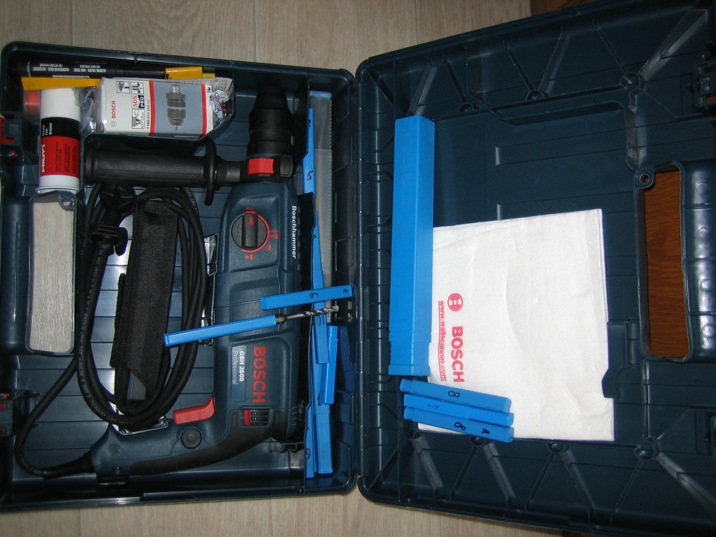

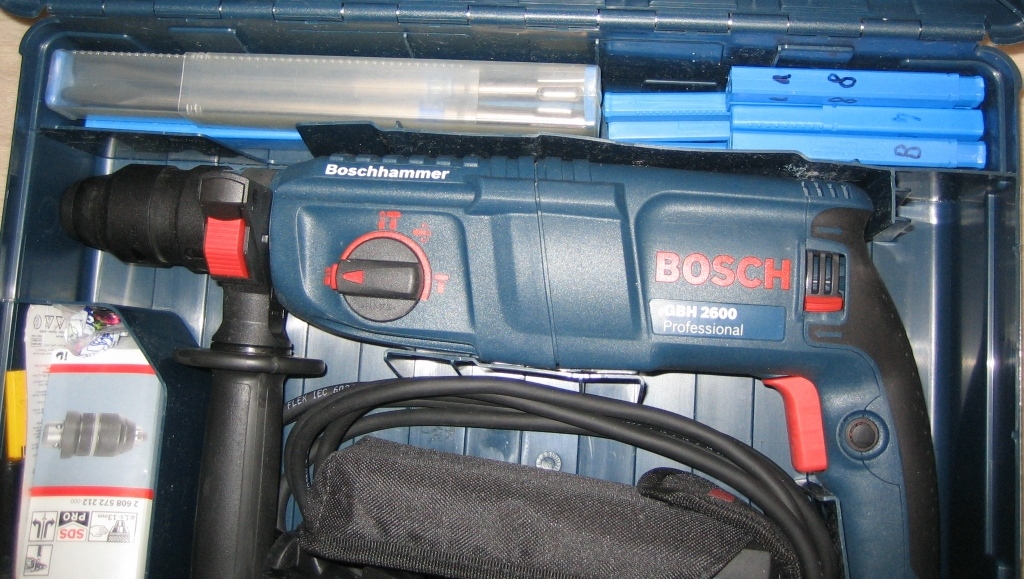

Warhamster написал : Вот граненый стаканчик от них мне бы не помешал.
Мое хранение буров и пик.

YuriWhite написал : Да вы эстэт.
Ну люблю чистоту и порядок, не куда не деться.:o;)
