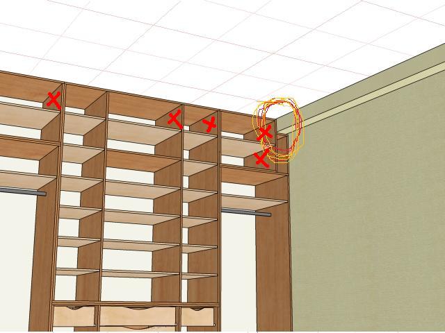

Прошу совета участников форума. В торце комнаты задумано построить шкаф-купе от стены до стены и от пола до потолка (3120 х 2650). В правом верхнем углу имеется выступ несущей бетонной балки 150х150. Как было бы целесообразнее поступить с этим участком? Не хотелось бы уменьшать высоту шкафа и делать фальш-панель сверху по всей ширине - потеря объема, да и некрасиво будет.. М/б вертикальные полоски ДСП с обеих сторон по 150-200 мм - как это конструктивно сделать? В общем, буду признателен за мысли и идеи.

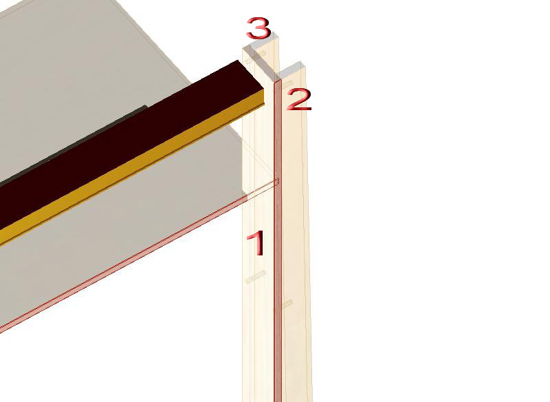

Мои мысли;) Во-первых, детали помеченные крестиком-лишние. Вы сужаете пространство и лишаете себя возможности помещать длиномерные вещи. Что касается балки. Я уже приводила как-то этот вертикальный цоколь. Предлагаю его чуть изменить. Детали 2 и 3 шириной 150мм, высотой до балки. Деталь 1-я шириной 100мм, высотой до потолка. Такой цоколь не будет ограничивать доступ к висящим на штанге вещам.

мамик_25 написал : Во-первых, детали помеченные крестиком-лишние
Насчет этого согласен - ставил лишние вертикальные стойки, чтобы полки не прогибались.. Какой кстати ЛДСП обычно для шкафов используется - 16 или 18 мм, или имеет смысл делать вертикальные толще, а горизонтальные - тоньше?
И вот задаюсь вопросом, какой вариант более правильный, технологичный, надежный (если делать самостоятельно): Вариант 1. а) отдельно собрать внутренние секции и антресоли, как обычные стеллажи с задней стенкой из оргалита, установить их рядом и друг на друга, стянуть межсекционными стяжками, расклинить между стенками, чтобы не шаталось. б) для дверей - отдельный периметр из полос ЛДСП по стенам, полу и потолку. Кстати, можно ли не крепить намертво к полу направляющую, а сделать что-то вроде цоколя -подставки (но несвязанного с шкафными секциями)
Вариант 2. Собираются и стягиваются между собой секции (тоже с задними стенками), причем у нижних выступает на 100 мм дно (на него кладется нижняя направляющая), а у верхних антресолей - выступает крыша (на нее устанавливается верхняя направляющая). Т.е. получается единый сборный большой шкаф, а к стенам ничего не прикручивается (только расклинивается, чтобы не шатался).

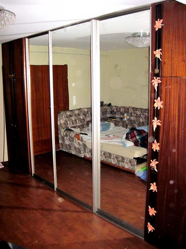

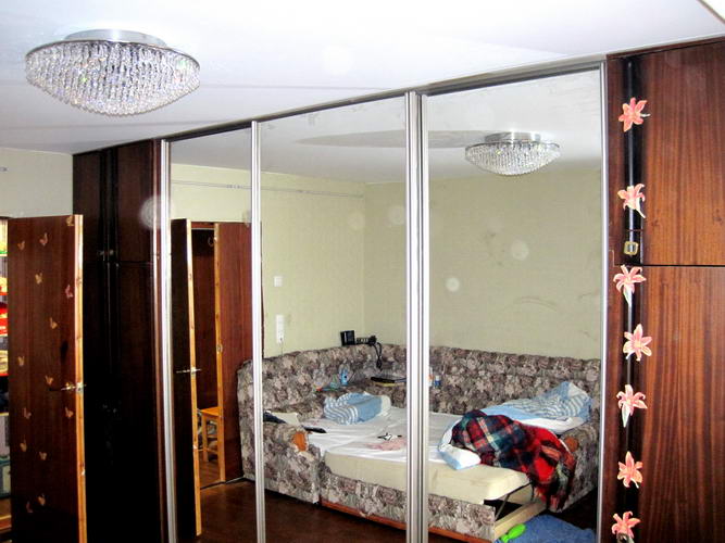

vjможет так ?

Vagrio написал : А вы таким образом делали у себя или видели где-то? Как это будет выглядеть в готовом виде - видимо, нужно точно такой же левый "цоколь" делать для симметрии...
Ну, да, делала. http://photofile.ru/users/nursafovna.fotoplenka/140403737/147933600/#mainImageLink Там было целью выровнять правую кривую стену. Слева для симметрии. Кстати, лицевую часть "цоколей" оклеили обоями. Очень гармонично смотрятся:) Толщина у меня везде 16мм, проблем не наблюдалось :)
Вариант 1. а)Можно собрать отдельно левую часть и отдельно правую часть на конфирматы. Средние полки между ними на уголки или эксцентриковые полкодержатели. В последнюю очередь полки у стен. Задние стенки никогда не ставила. Никаких межсекционных стяжек и расклиниваний между стенками, всё и так будет жёстко. б) Для дверей как раз у стен вертикальные "цоколи" . На потолке козырёк, если только ставите светильики. На полу цоколь, если только уровень пола не горизонтальный. Вариант 2. Смотри вариант 1 :)

ZER написал : может так ?
Вы знаете, что-то не могу понять по фотке, что там справа от двери - соседний шкаф вроде, и на что изображения цветов нанесены ?

мамик_25 написал : Очень гармонично смотрятся
Да, действительно, мне понравилось. И прояснилось кое-что. А нижний цоколь с направляющей к чему крепится? Или это дно шкафов как раз выступает?

Vagrio написал : Вы знаете, что-то не могу понять по фотке, что там справа от двери - соседний шкаф вроде, и на что изображения цветов нанесены
да это просто самоклейки , ребенок упражнялся .... да два шкафа с фасадами между ними купе 270 см . Справа узкий как пенал 40 см именно для того чтобы примкнуть к эркеру с углами и препадами высот ...

Vagrio написал : А нижний цоколь с направляющей к чему крепится? Или это дно шкафов как раз выступает?
К дну шкафа крепится.
