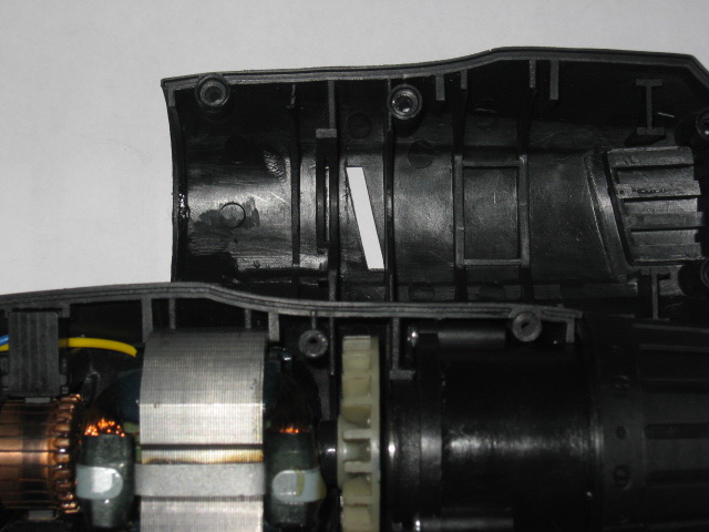

Часть IV :Операция "трепанация"Патрон снят.9винтов,стягивающие корпус-долой.Вышеотмеченной точности сочленения корпуса способствуют штифты и "гнёзда" в местах винтов,а также, видать,точность пресс-форм... Пайки нет - все провода на клеммах. Внутренней проводки без особых излишков.Где надо - в пазах /не знаю чего она на фотках "расхристалась" -если так провода оставить дрель не соберёшь!/ в др.месте -хомутом стянута. Гильза на вводе шнура питания не просто зажимается корпусом,а прижата скобой на саморезах - можете смело падающую со стремянки дрель ловить за "хвост":) В планетарном редукторе все шестерёнки металлические.Следов моих измывательств на них нет...Смазки - достаточно. Но я ,/раз уже разобрал редуктор /, все равно ещё "добил" -думал может тише станет "жужжать"...-нет ,так-же... Якорь "сидит" на на двух закрытых шарикоподшипниках,подшипники эти плотно зажимаются частями корпуса.Вообще якорь порадовал: весь "залит",залачен,по "выточкам" видно,что его старательно отбалансировали.Когда дрельку в руке держишь -это чувствуется...вернее -наооборот -не чувствуется дисбаланс,биения и т.п. - отрадно! А вот статор так не порадовал: никакой защиты от агрессивного действия "загрязнённого" воздуха.Так что...не вздумайте работать дрелькой в комнате,где бетон штробили:) Cпросите: а как-же потолок сверлить?
Да ради бога - от крыльчатки сквозь прорези такие струи воздуха прут,что стружку сметёт в сторону и в "жаллюзи" на заду дрельки эту стружку не "засосёт"! Да и вообще.... туда мало чего "засосёт": вентиляция моторного отсека,откровенно говоря,-не самая выдающаяся.От крыльчатки -прям фонтан воздуха,а к "входным" щелям кусочек газеты нехотя прилипает...Так что забудьте о бесперебойном сверлении и тем более о "потоково-безостановочном" заворачивании саморезов...- мотор убъёте перегревом...и привет! Отнеситесь разумно к бытовому инструменту! К "бытовому" - в смысле,что мебельную стенку разобрать-собрать, штакетник забора на саморезы "сажать" ну и т.п. ,а "гипсокартонить",когда саморезы вёдрами улетают - увольте-извините...:) что ещё сказать?/// пластик "порадовал" только запахом в первые часы:) ,а по-хорошему - порадовал устойчивостью к закручиванию-выкручиванию винтов, скрепляющих корпус....ну знаете-бывает иногда с пластиковыми корпусами - два-три раза разобрал и всё -где саморез вкручивается-там пластик -в труху...а тут 4 раза разбирал - всё путём. что так много разбирал? первый раз -смотрел можно-ли "дурить" с машинкой /глухарь-помните?/ второй -вскрытие третий - "прикидывал" как ловчее можно будет клипсу "наременную",аль кольцо подвесное "присобачить"... четвёртый - думал может крыльчатку "перевернуть":scare ...да без должного инструмента фиг ты с вала ЭТОТ передний подшипник сымешь... Это,кстати, и мой вопрос к Roman7///
Не,,,я понимаю конечно,что вопрос из области "не может быть".Но всё-же... И у меня,и на Ваших фотках,да и на взрыв-схеме...крыльчатка "сидит" на валу лопостями "внутрь" - это действительно правильно? ну мало-ли..."насаживают" её при сборке задом-наперёд,а никто не замечает - вот и обдувается мотор недостаточно, а взрыв-схема...да просто "ляп" художника...:confused: Просто заметил по фоткам "внутренностей" некоторых "шуриков",да и "серьёзных" дрелей,что лопасти крыльчатки "смотрят" вперёд - на редуктор...Правда есть когда и "взад" смотрят...по-разному,видать,бывает...

BOGA написал : Это,кстати, и мой вопрос к Roman7/// Не,,,я понимаю конечно,что вопрос из области "не может быть".Но всё-же... И у меня,и на Ваших фотках,да и на взрыв-схеме...крыльчатка "сидит" на валу лопостями "внутрь" - это действительно правильно?
Доброго дня!
Крыльчатку не переставляйте. Прежде всего – это действительно не просто. К тому же, не целесообразно. Такая компоновка, рассчитана на стадии конструирования и экспериментально обоснована на стадии испытаний. Как правило, инженеры завода прорабатывают несколько вариантов крыльчаток, отличающихся конструктивно. Остаётся вариант, обеспечивающий оптимальный температурный режим. И дело не только в конструкции и пространственной ориентации самой крыльчатки, важна комплексная оценка всей конструкции инструмента. Я ниже поместил фотку, не знаю, понятно ли, попробую обосновать. Корпус, как Вы уже успели заметить, весьма компактный и передняя вентиляционная прорезь, «вписана» между двумя рёбрами жёсткости. Переднее ребро, помимо придания жёсткости, служит опорой задней крышки корпуса планетарки. Заднее ребро, своего рода диффузор. Я, разместил корпуса на фотографии встречно, чтобы было наглядно видно к чему приведёт переустановка крыльчатки. Развернув её, мы просто «герметизируем» моторную полость. Ну а в целом, подобная компоновка крыльчаток встречается довольно часто, в том числе и в наших инструментах. Надеюсь, что немного прояснил ситуацию…

Solovushka написал : А литье никак не улучшить - дорого совсем будет? Уж больно грубые корпуса.
Большая часть пресс-форм, используемых нами, - новые. Все УШМ, пилы, рубанки, лобзики, аккумуляторные шуруповёрты и тепловые пистолеты, разрабатывались совместно с заводами, что называется «с нуля». В остальных инструментах, доработке, как правило, подвергался только конструктив. По доработке пресс-формы тепловичков, решение уже принято, я писал об этом в соседней ветке. Новые пресс-формы заказывали на Тайване, их ресурс 400-450 тысяч копий. Остальные пресс-формы заводские и будут постепенно заменяться. Средний ресурс «родной» китайской пресс-формы, - 200-250 тысяч копий. И, как понимаете, чем ближе конец её эксплуатации, тем хуже качество литья. Работаем над этим. Если назову стоимость пресс-формы, «страшной» тайны, надеюсь, не открою. Среднего не дано, инструменты все разные, - от 20 до 120:a тысяч американских денежек.
