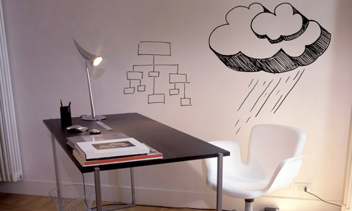

Добрый день. Подскажите, пожалуйста. Возможно, ли сделать магнитно маркерную доску в домашних условиях. Если да, опишите как. Буду очень благодарен.

Краску возьмите и покрастье. Эти краски есть в продаже: http://old.mastercity.ru/news/archived_news.php?sel_id=20090417220021 http://old.mastercity.ru/news/archived_news.php?sel_id=20050210113152

Как сделать самостоятельно магнитно-маркерную доску? какая краска и есть ли какие-то особенности технологии, какой металл? можно ли сделать в домашних условиях? наверное,здесь уже обсуждалось, но найти по поиску не получилось.

2dokole o была одна краска и небольшое обсуждение по ней: Краска Tikkurila Magnetic. Но вообще, она не единственная в своём роде (см. ссылки выше). Сейчас есть даже отечественные аналоги таких магнитных красок.

Такую доску сделать просто.
Есть магнитная краска и есть маркерная краска. Наносите слой магнитной, а поверх маркерную IdeaPaint. Сохнет 7 дней. Готово.
