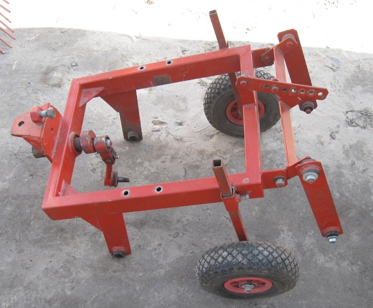

28.02.2013 в 00:10:24

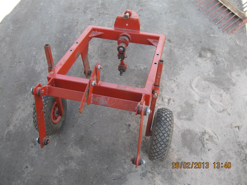

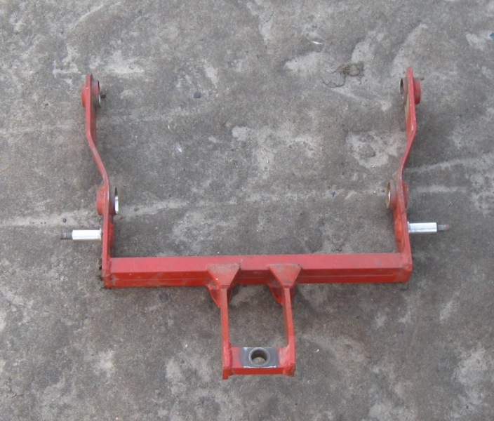

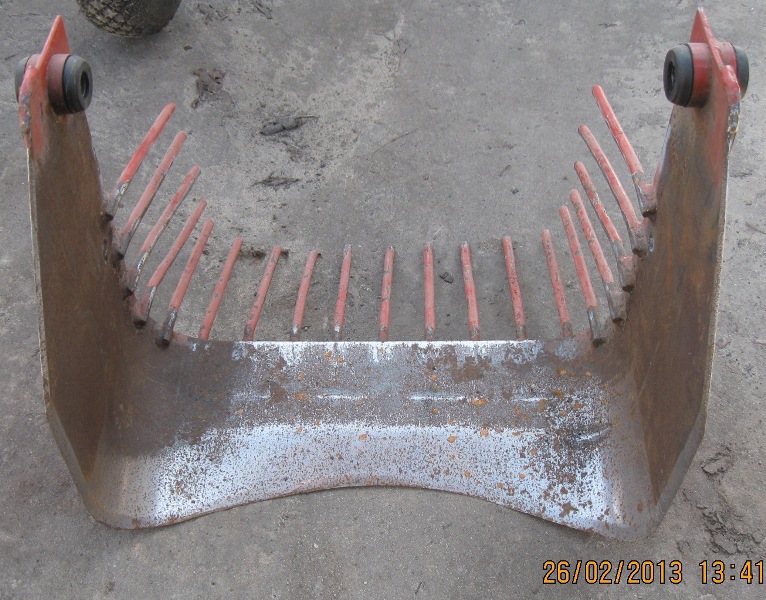

Ну вот,вчера разобрал свою ГКК :

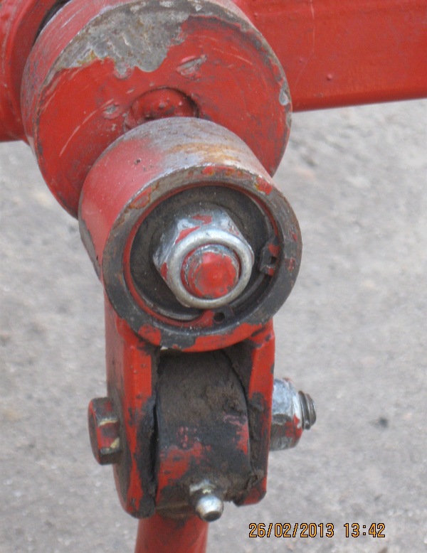

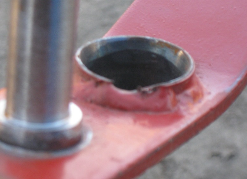

28.02.2013 в 00:22:41

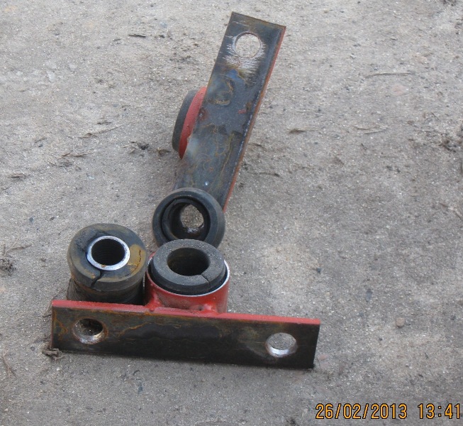

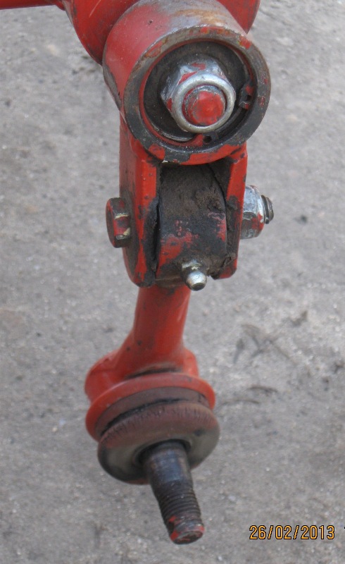

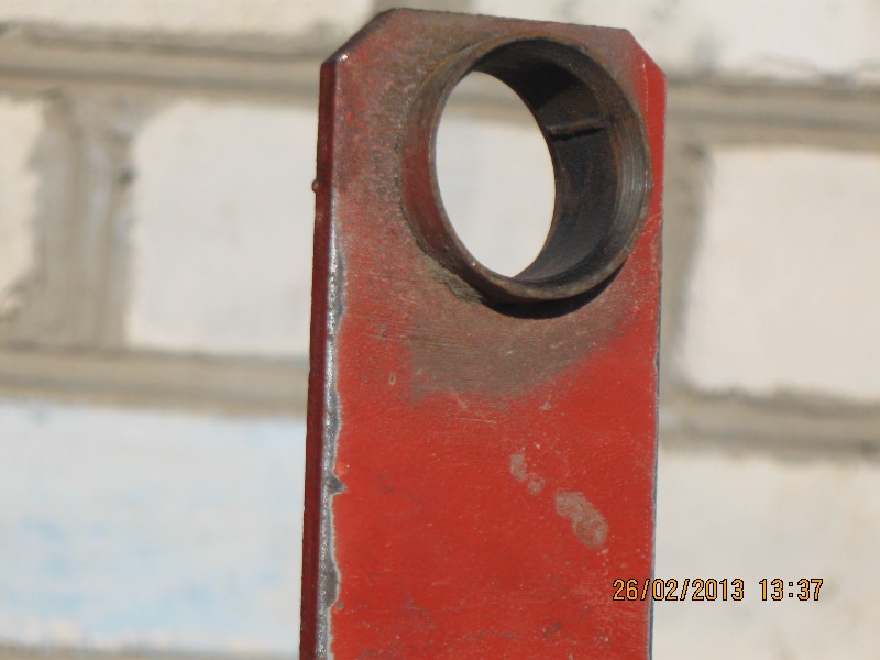

И обнаружил некоторые повреждения: это после того как полетели подшипники . А это похоже на заводской брак, не убраны сварочные швы, поэтому и рвет резиновую втулку . А на этом фото слов вообще нет,одни эмоции,как будто спецом удар нанесли

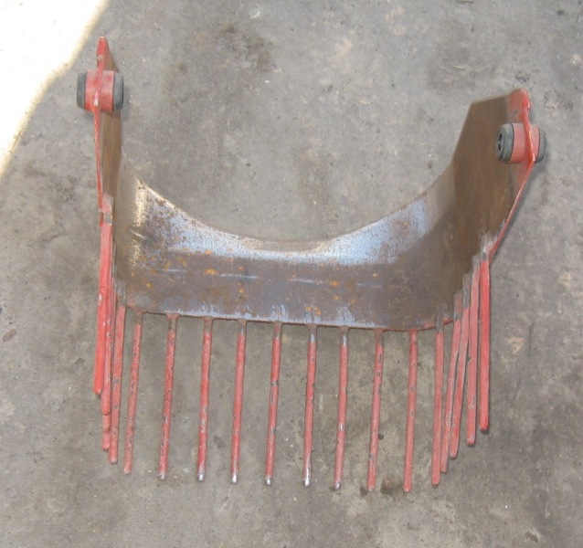

Zbuser написал : Ну вот,вчера разобрал свою ГКК
боковые прутки лемеза переставьте наружу и уменьшите их количество. Пруты грохота очистите от краски. Стяжной болт замените таким, что бы в бронзовой втулке не было резьбы. Ну и при сборке- не забудьте ПРАВИЛЬНО отрегулировать сайлентблоки. Перечисленное прошу принять как совет.

Zbuser написал : обнаружил некоторые повреждения: это после того как полетели подшипники
Я подшипники разобрал и натолкал их литолом- заводской смазке не доверяю. А полетели подшипники,ИМХО, из-за высоких оборотах двигателя при копке. Такое случается не впервые, причем причина,как правило, одна и та же.
Zbuser написал : А это похоже на заводской брак, не убраны сварочные швы, поэтому и рвет резиновую втулку
Сварочный шов здесь непричем. Думаю, что не выставлены сайлентблоки или плохо затянуты. Резиновые втулки не должны вращаться в обоймах.
Zbuser написал : А на этом фото слов вообще нет,одни эмоции,как будто спецом удар нанесли
Тут, конечно, без эмоций и пожеланий не обойтись....

Harahondya написал : Думаю, что не выставлены сайлентблоки или плохо затянуты. Резиновые втулки не должны вращаться в обоймах.
На сколько я понял, это же и есть обойма И зажаты болтами были все прилично. Игорь, за советы и рекомендации большое человеческое СПАСИБО!

Zbuser написал : На сколько я понял, это же и есть обойма
ндаа... это "обойма"...извеняюсь...
Zbuser написал : Игорь, за советы и рекомендации большое человеческое СПАСИБО!
токо в краску то меня вгонять не надо... И еще одно. Я бы переточил втулки сайлентблоков. Размер по наружке - как у штатных втулок, а внутренний диаметр - по диаметру стяжного болта.Так будет лучше. Проверено.
