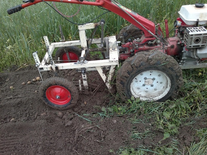

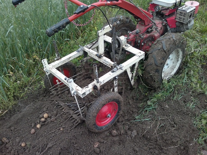

Давненько как то был разговор по правильности привода грохота. То есть когда грохот работает так что предмет попавший на его свободно передвигается назад. Вот сейчас жду фоток Форда по переделке грохота каменской копалки и достижению этого эффекта. Суть вопроса заключается в следующем. Когда положение грохота выведено максимально вперед то нижний шарнир приводного рычага должен быть отодвинут несколько назад. Грохот в это время находится в низшей своей точке. Движение рычага назад поднимает груз и после достижения пика амплитуды грохот уходит вниз. Фиг его знает как описать. Но со слов Валерия Ивановича Эффект таки есть после модернизации. У Юры Сербина есть ролик где он упоминает этот момент. Он строил копалку когда этот вопрос обсуждали и учел момент истины.
28.08.2017 в 15:58:39
NAP выкладываю фото, ..жду резюме в личке
28.08.2017 в 16:22:39
Карьер написал: выкладываю фото, ..жду резюме в личке
Да что можно сказать по фото. Что мне в ней больше всего не нравится так это крепление колес. Хотя кронштейны и выполнили под углом что бы не так сильно затягивать болты но этого мало. Кронштейн нужно сдвинуть на край рамы что бы болт можно крутить было свободно. Ну или заменить на длинные болты. А так та же каменская копалка последней модификации. В живую не видел. Завтра должны будут отправить племяннику. Если моя работает то это просто обязана работать. Для надежности можно сверху перед рамы усилить косынками. Снизу там кажется есть косынки. Ребята делают плавную регулировку подъема грохота. Это лучше. Я если нужно по быстрому подрегулировать то просто подгибаю прутки. Но это все в процессе будет видно. Отмыть ковш от краски наточить все рабочие кромки и копка картофеля облегчится 100%. Успеха.
28.08.2017 в 16:33:13
NAP написал:
