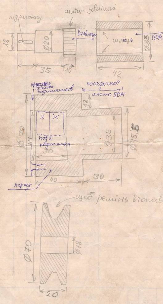

Дмитрий Т написал : очень уж хочется применить резинометаллические шарниры
На фирменой и стоят, недумаю что итольянцы будут ставить просто так, техника проф уровня.

MS08 написал : Возрастет нагрузка на ВОМ.
Ковш делает небольшие колебания носом в верх-вниз, откуда нагрузка?

MS08 написал : В корпусе на подшипниках
Что подшипник запыжеван прямо в корпус? Какие подшипники? У МТЗ посадка 52мм. Вал для ВОМ 20мм. А может и пойдет 304 подшипник. Нужно посмотреть. Но это не быстросъемное соединение. Класика, как у тойже фрезы или косилки.
Вот что-то мне кажется, что как раз-то пиковые нагрузки и уменьшаться на вал да и на весь комплекс в целом.

Djuse написал : Ковш делает небольшие колебания носом в верх-вниз, откуда нагрузка?
Твердый грунт+сопротивление сайленблока.

Я выкопал этой копалкой 50 соток,люфты не увеличились,время покажет.

Сайленблоки ставят на независимую подвеску,а нам нужна синхронность,получется щука,рак,лебедь.

NAP написал : Только мне не понятно в чем вращается вал?
Вот сохранилась схема переходника к МС, нарисованная от руки.
