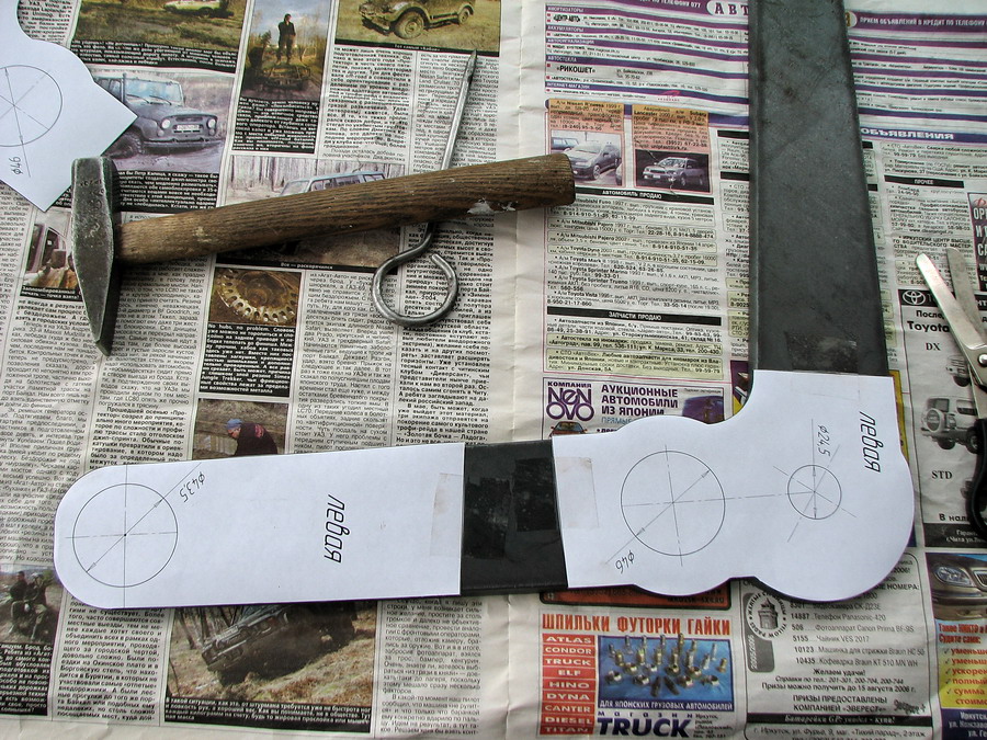

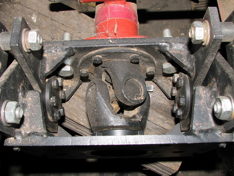

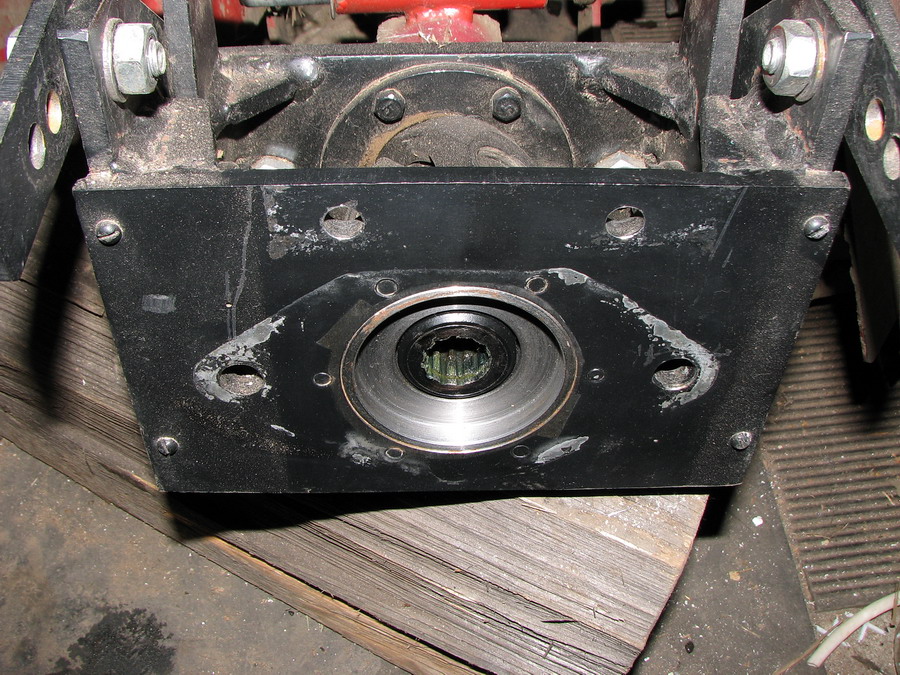

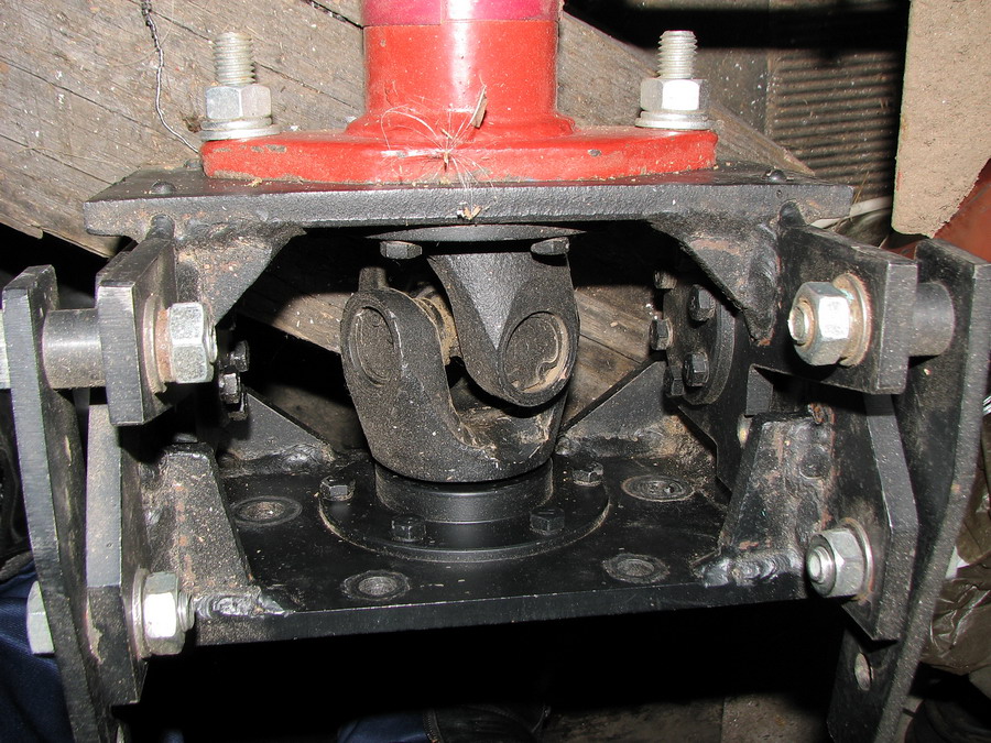

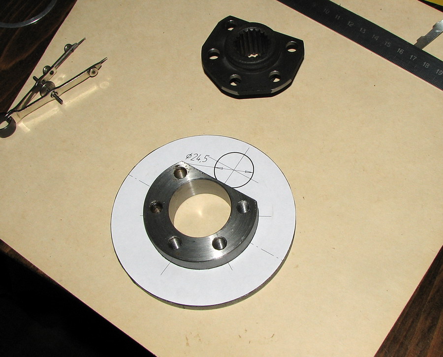

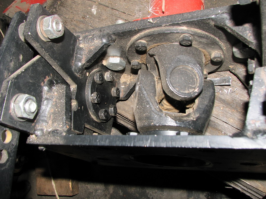

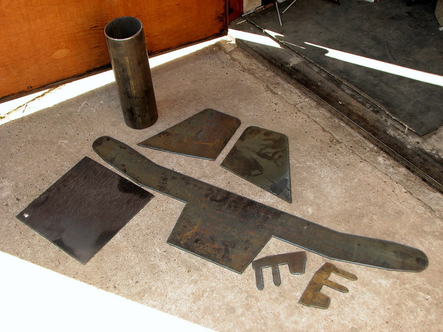

Ко мне в личку приходит много писем по кк и модернизации Невы-Супер. Хотел отдельную тему по кк сделать, отсканить чертежи и выложить в теме. Но пока все времени нет этим заняться. Что бы хоть как-то помочь и не отвечать каждому в личке, выложу фото заготовок ковша и технологию его изготовления. Так же фото шарнира на фрезу, к сожалению, только фото, т.к. делал шарнир 6 лет назад, корпус был спроектирован на бумаге, чертеж не сохранился. Токарные детали где-то есть на CD диске, но опять же нужно куча времени для поиска диска.

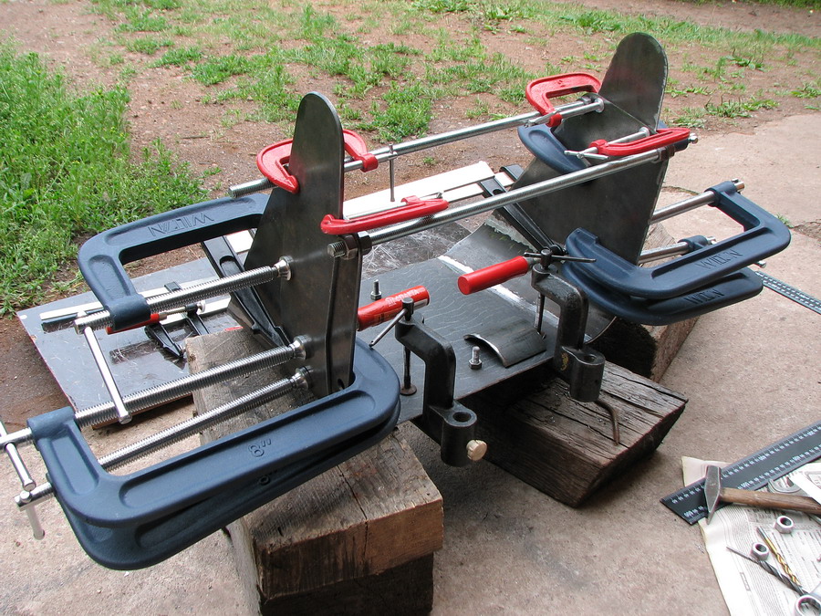

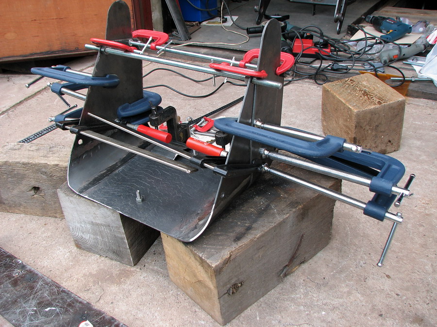

так рождался ковш :)

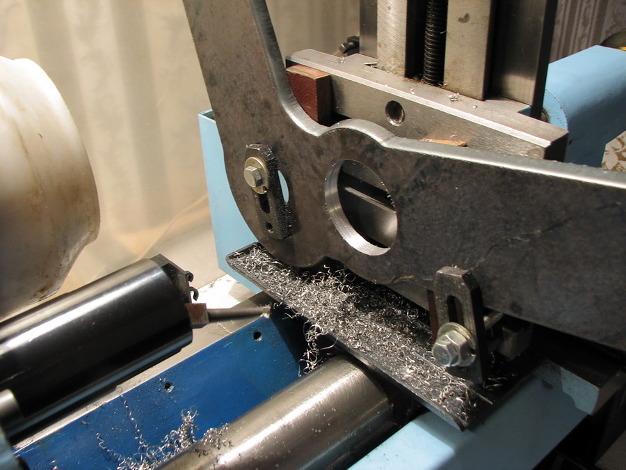

разметка и расточка отверстий в рычагах качающегося подрамника

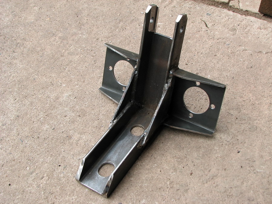

узел сцепки и центральный узел

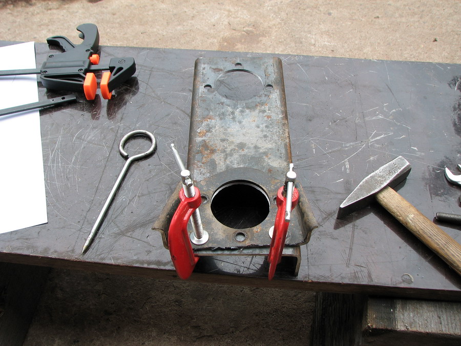

кондуктор для отверстий крепления шаровых опор сделан был из старого рычага. Отверстия в шаровых опорах были рассверлены до Ф10мм и применены болты с гайками от волговского карданного вала, у них мелкая резьба и маленькие головки, такие же, как и на родных М8.

вся разметка выполнялась по шаблонам отпечатанных на принтере

Отверстия большого диаметра делались бошевскими биметаллическими коронками (для этого был куплен набор из 6-ти коронок)

Дмитрий Т Вы количество своих струбцин знаете, хоть примерно:)

umnyi написал : Вы количество своих струбцин знаете, хоть примерно
Да кто ж их считал...струбцин много не бывает :)

Не считать струбцины?:) У меня даже где-то есть струбцины метровой длины (может и большей, но не меньше) :)
