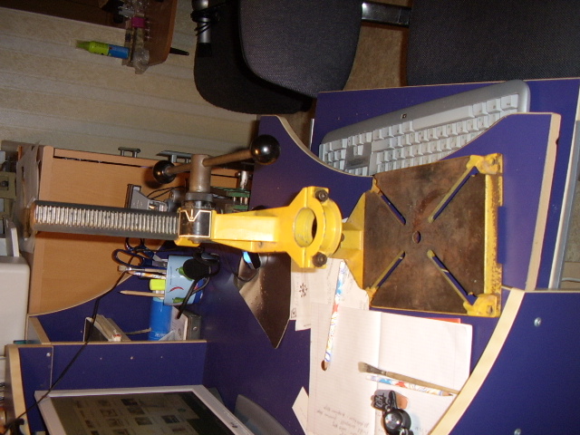

snim написал : А надо делать как у дреди шейка 43мм или чуток поменьше?
Отверстие надо делать 43мм ровно, но между пластинами должен быть небольшой зазор, хотя бы с одной стороны.

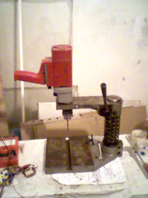

A мне кажется такая конфигурация надежней.Раньше у Wolkraft тоже такого типа стойки были и по-моему у AEG. С ув.Leo

2snim
Снимали мобильником что ли? :) А стойка хорошая, поздравляю.

Alex___dr написал : Например ИЭ-1032... Смотрите...
Хе... :) Видал такую, у тестя на антресолях пылится
Alex___dr написал : но между пластинами должен быть небольшой зазор, хотя бы с одной стороны.
Получается, что там зазор 2мм
R.H.T. написал : Снимали мобильником что ли?
Ага, им самым ;)
R.H.T. написал : А стойка хорошая, поздравляю.
Спасиба ;)

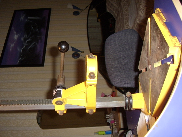

leoruzin написал : Нет ,нормальным фотоаппаратом.Просто я пока сj вставками фотографий на Вы. А что не так?
Да это не к вам вопросик :) это мои фоточки не ахти, с мобильночка.
Вот такой агрегат получается с сарапульской дрелью (приводом) В голову мысли полезли, а не сделать ли на базе моей стойки сверлильный станок? С асинхронничком сзади (есть у меня небольшой на 180Вт 1300 об), со шкивами, чтобы обороты менять?

snim написал : В голову мысли полезли, а не сделать ли на базе моей стойки сверлильный станок? С асинхронничком сзади (есть у меня небольшой на 180Вт 1300 об), со шкивами, чтобы обороты менять?
Ваша стойка - почти один в один моя первая стойка. Изготовитель - завод башенных кранов, везде чугун. Моя весила килограмм 16, если не больше. Когда купил другую, эту отдал знакомому, а он сделал на ее основе минифрезерный станок с ассинхроником. Как он рассказывал, что-то пришлось приварить, искать шпиндель и узел микроподачи.
Да, станочек так и просится, хоть сверлильный, хоть фрезерный, хоть сверлильно-фрезерный. :)

Самый простой станочек для дома.Патрон бьет милиметра на полтора. 370вт ,4 скорости. Стойка с дрелью ,что выкладывал выше,точнее. Сув.Leo
