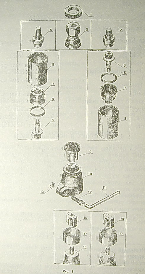

leoruzin написал : С ним можно использовать дрель в стойке, как вертикальный фрезер
Да, это возможно, посадка там под дрель. А редуктор входит в комплект фрезерной приставки к дрели. Передаточное отношение - 4,5. Максимум - 12 000 об/мин.
