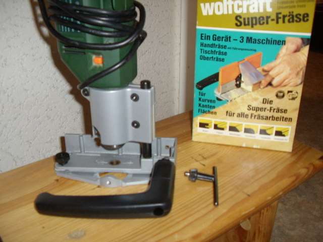

leoruzin написал : А выпускаются сейчас такие редуктора,можно его в Белоруссии найти? Или это остатки былого производства
Редуктор отдельно не продают. Это составная часть фрезерной приставки к дрели http://minprom.gov.by/yarm/yarm.php?OKPO=11&ItemID=4329 Если его искать, лучше в Белоруссии. В Москве я его видел лет пять назад на рынке.
leoruzin
leoruzin
Регистрация: 29.09.2006
Сообщений: 334
18.12.2007 в 22:27:50
Vasskarr,еще раз спасибо.Но думаю это не совсем то.В инструкции пишут по дереву и пластмассе. У меня есть что.то подобное.Я думаю для металла это не подойдет. С ув.Leo
Vasskarr
Vasskarr
Регистрация: 02.10.2007
Сообщений: 672
19.12.2007 в 00:17:34

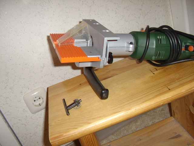

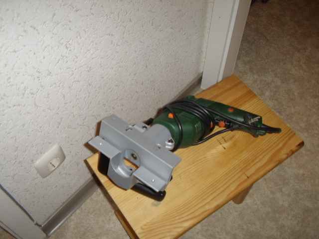

leoruzin написал : Я думаю для металла это не подойдет
Если Вы про белорусскую, то ихний редуктор резко снижает обороты дрели, одновременно повышая ее момент. Но сталь все равно лучше не фрезеровать. А вот мягкие металлы этим редуктором фрезеровали, я лично наблюдал и даже сам проходик сделал на дюрали. Ну и латунь можно. Естественно без фанатизма, скорость подачи, глубина - минимальные.
На Ваших фотографиях - imho принципиально другое устройство для фрезерования многозаходными фрезами. Не знаю, согласитесь ли Вы со мной, но такие устройства медленно убивают дрели радиальными нагрузками. В чем прелесть белорусских приставок (фрезеров, циркулярок и т.д.), они устроены сложнее, там сама конструкция снимает со шпинделя эти нагрузки.
Но в принципе это все в теории. На практике достать ее, думаю, сложно. Да Вы там наверное что-нибудь получше найдете.

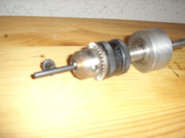

Vasskarr написал : Не знаю, согласитесь ли Вы со мной, но такие устройства медленно убивают дрели радиальными нагрузками. В чем прелесть белорусских приставок (фрезеров, циркулярок и т.д.), они устроены сложнее, там сама конструкция снимает со шпинделя эти нагрузки.
Абсолютно согласен.Думаю даже не медленно ,а достаточно быстро.Буду пробовать эксперементировать с двигателем,о котором писал выше.А не в курсе какой подшипник не боится радиальной или проще поперечной нагрузки. С ув.Leo
Регистрация: 13.03.2006
Сообщений: 28328
19.12.2007 в 01:14:08
leoruzin написал : А не в курсе какой подшипник не боится радиальной или проще поперечной нагрузки. С ув.Leo
В тех дрелях, что доводилось разбырать, или видеть взрыв-схему, на шпинделе стоят как раз радиальные подшипники. Дело в том, что они хоть и радиальные, но при фрезеровке, нагрузка на них больше допустимой. Тем более, что оба подшипника шпинделя дрели, находятся достаточно близко друг от друга. А расстояние от конца фрезы с учётом длины патрона, и расстояния от наружнего подшипника до патрона, получается заметно больше. В результате быстрый выход подшипника из строя.
leoruzin
leoruzin
Сообщений: 334
19.12.2007 в 01:50:33
А если на такую ось одеть шкив ,шкив на двигатель ,за счет разности размеров шкивов получить 200-400 оборотов и в стойку,на фото.Можно пробовать фрезеровать сталь? Размер втулки 43 мм,длина 30 мм, с обеих сторн подшипники. C ув.Leo
