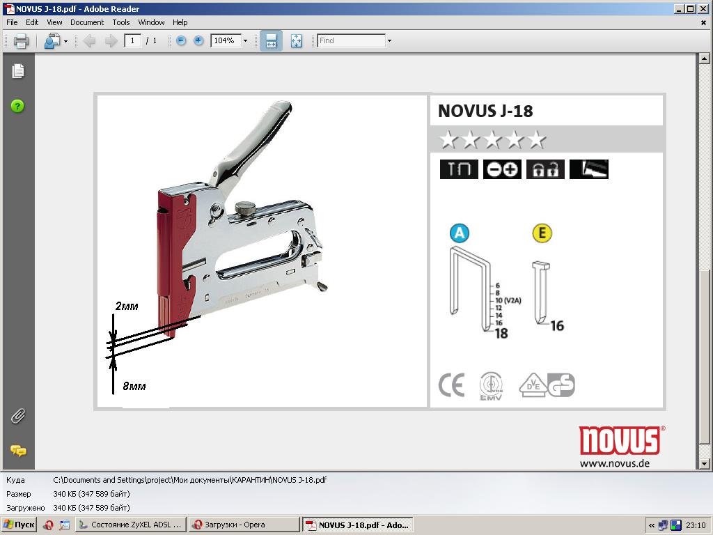

Добрый день, Форумляне! Приходиться много заниматься электрической проводкой. Для крепления коробов из ПВХ (они же лотки, они же кабельные каналы) на деревянные поверхности использую мелкие гвозди 10 -12 мм. Технология такова: гвоздь в пинцет/корцангу, наживил, добойником из гвоздя сотки добил. Муторно и медленно и заняты обе руки, придержать лоток не удобно, особенно горизонтальный и длинный. Степлером -хорошо, но только если лоток широкий и позволяет прижать степлер. Идея такова: необходима приспособа для ВДАВЛИВАНИЯ гвоздей, в идеале многозарядная.

КЕС написал : Идея такова: необходима приспособа для ВДАВЛИВАНИЯ гвоздей, в идеале многозарядная.
Например такая - http://www.novus.de/befestigung/NOVUS-J-18.45.0.html?&L=1 подойдёт?

не знаю. в пдэфе нет размеров "клюва". сколько миллиметров максимум бывает?
если степлер не прижат к поверхности, то бывает и рикошет и недобой. миллиметров 20 "клюва" хватило бы за глаза.

КЕС написал : не знаю. в пдэфе нет размеров "клюва". сколько миллиметров максимум бывает?
Novus J-18...

Спасибо! Ответ исчерпывающий. Узкие лотки (куда степлер не поставишь по-вдоль) имеют глубину больше, следовательно - не пойдет, к сожалению. Нашел такое http://www.shipmodeling.ru/imgup/img_ity5q0021221771.jpg как устроено не знаю. Полагаю, что так же как автоматический керн: внутри боек с собачкой и пружина.
