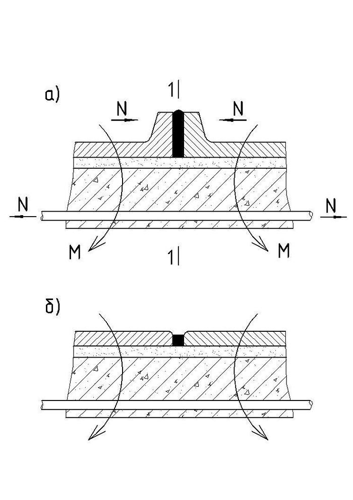

А если керамзитобетонная армированная снизу плита перекрытия облицована (хорошо прилепленной) керамической плиткой, то сколько М может быть у облицовочного керамического слоя при планарном сжатии (когда хорошо прилепленная плитка не встаёт на дыбы и уложена квадратик к квадратику с тонкими с отностительно узкими по отношению к тощине плитки зацементированными щёлками)?

  1. Деформации изгиба распределяются по толщине плиты линейно, достигая макс. значения на поверхности, и имея "0" по нейтральной оси сечения. Иначе - взаимный сдвиг слоёв и нарушение сплошности. В случае использования поверхностного материала с бОльшим модулем упругости (плитка) по отношению к кер/бетону максимальные относительные деформации, будучи помноженными на этот модуль, дадут напряжения сжатия существенно превосходящие напряжения в прилегающем слое бетона. Такие же напряжения будут испытывать и прослойки затирки между плитками, а в случае их разрушения - сколь бы тонкими они ни были - рассматривать работу слоя как единого целого невозможно: одни лишь касательные напряжения не способны повлиять на работу плиты, и разрушение её начнётся именно по дефектным стыкам.
  2. Предельное состояние для дискретного покрытия - это разрушение сплошности его укладки с образованием шарниров по стыкам, поскольку материал прослоек изгибным деформациям противостоять не может. Совместное действие общего изгиба плиты и сжимающих нагрузок приведёт к тому, что плитка начнёт отрываться, преодолевая прочность склейки или прилегающего слоя бетона (с мясом). Причём сам процесс будет зависим от соотношения размеров фрагментов к размерам плиты в целом. Максимум суммарной прочности будет достигнут при одиночной плитке в размер покрытия. Первая пришедшая в голову аналогия к 1 и 2: Допустим, усилили деревянную рейку накладкой стальной линейки по сжатым волокнам. На жидкие гвозди, шурупы... - одним словом, посадили надёжно. (Имеем некое подобие ж/б, но только с внешней арматурой по сжатой стороне). Работает - да, конечно: уже не трещит и прогиб уменьшился. А потом взяли и заменили линейку отдельными стальными чешуйками, или даже сделали в ней один стык посередине - а рейка хрясть и сломалась в этом месте. Как бы ни был тщательно заделан стык, но силовой элемент здесь прерывается и напряжения сжатия в нём вызывают смятие материала шва. Только непрерывность сечения обеспечивает эффективную работу. Хотя раскладка плитки со сдвигом рядов может немного облегчить её судьбу. :)
  3. Чтобы обеспечить общую устойчивость нагруженного напряжениями сжатия тонкого слоя - а толщина его весьма мала по отнош. к общей толщине плиты - необходима поперечная его фиксация к материалу плиты, причём с учётом прочности на отрыв самого бетона, а не скрепляющего материала/клея. Есть подозрение (пока под вопросом - надо вникнуть), что, если расчитывать на увеличение изгибной прочности "усиленной" подобным образом плиты, то разрушение - выдавливание, вспучивание - поверхности бетона может наступить раньше, чем будет достигнута предельная прочность по облицовочному материалу. Не случайно многие сжатые элементы - высокие дымовые трубы, нагруженные колонны и т.п. армируют внешними хомутами.

  1. Короче, моя Ымха: облицовка пола плиткой, (к тому же - скорее всего, - подразумевающая наличие слоя гидроизоляции по бетону) ничего не прибавит к существующей прочности перекрытия. Если же просто класть плитку на бетон, со слоем раствора и по сетке, то общее увеличение толщины перекрытия скажется благоприятно, только учитывать эту помощь в расчётах не надо.
    П.С. Приношу извинения за возможную корявость формулировок: из'яснялся своими словами, в меру своего понимания вопроса, не выискивая подсказки в инете. П.П.С. Вообще, строители стараются избегать таких вариантов конструкции, когда потеря несущей способности, начавшись с какого-то дефекта или локального разрушения, лавинообразно нарастает вплоть до обрушения всей конструкции. В случае же случайно треснувшей плитки и на пределе несущей способности плиты, можем получить именно такой вариант развития событий. П.П.П.С. А Вы именно об этом спрашивали? ;)

Malevich написал : Естественно, что прочность связующего при этом должна быть выше прочности используемого материала, сколь бы ни были малы зазоры между отдельными фрагментами.
Это не поняла. По порядку и последовательно: Ведь это не связующая, а распорная прокладка (служащая для равномерного по кромкам плиток распределения напряжений планарного сжатия). При сжатии плиточной облицовки (толщина которой значительна по сравнению с толщиной плиты перекрытия) эта прокладка зажимается в узкой щели между плитками, даже если это просто сыпучий песочек или пыль, то она пропорционально упрочняется от сжатия её твёрдых трущихся частичек (практически до бесконечности? пока не перейдёт в жидкую фазу при сверхдавлении, как, например, в недрах нейтронных звёзд) Ведь из узкой щели твёрдая прокладка (даже песочек или пыль) не выдавиться, как жидкость или резина. А при снятии напряжения останется насыпанной в щели.

steppe написал : Ведь из узкой щели твёрдая прокладка (даже песочек или пыль) не выдавиться, как жидкость или резина. А при снятии напряжения останется насыпанной в щели.
Теоретически - да, в понимание чего нарисовал утрированную картинку (вариант "а"). А практически имеем дело с вариантом "б", когда разрушенный материал в зазоре может именно выдавливаться наружу, или, при снятии нагрузки, вымываться (выметаться, выдуваться...) оттуда. Т.е. будем иметь только основное сечение плиты. Поэтому...
Malevich написал : общее увеличение толщины перекрытия скажется благоприятно, только учитывать эту помощь в расчётах не надо.
