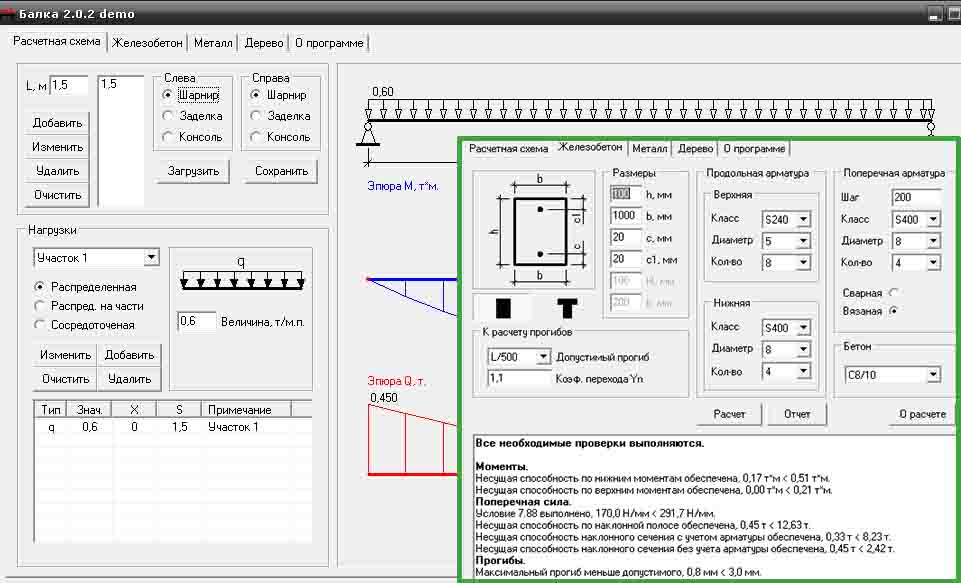

Условия опирания плиты? Нижняя опалубка - профлист? Причина выбора керамзита?

Malevich написал : Условия опирания плиты?
По длинным сторонам плиты вылиты фундамент и стенки, по центру плита будет опираться на четыре подпорки из бордюрного камня.
Malevich написал : Нижняя опалубка - профлист?
Нет, на стенах и опорах будет лежать пенопласт (100мм), в пенопласт будут равномерно вмонтированы 12 металлических колец, длиной 100мм, заполненных раствором.
Malevich написал : Причина выбора керамзита?
Думаю, что пол из керамзита будет теплее бетонного.

Сергей73 написал : пол из керамзита будет теплее бетонного
так-то оно так, но только плохо сочетаются - прочность бетона на сжатие и теплоиз. свойства его, тем более, при столь малой толщине плиты. Меньше 120 мм лёгкого бетона не встречалось, но даже в этом диапазоне лучше было бы отлить (имхо, конечно) 100 мм обычного + 20 утеплителя. Единственно что обнадёживает: пролёт 1,5 весьма весьма невелик, так что скормил расчётную схему демо версии "Балки-2":
Условно принята шарнирно опёртая балка шириной 1000 мм в пролёте 1500, нагруженная по длине распределённой нагрузкой 600 кГ/м (= 600 кГ/м2 по площади с учётом собственного веса перекрытия). Рез-ты расчётов в таблице. Там же выбранная арматура, из которых верхняя - сварная сетка. Всё бы ничего, но... мин. класс бетона в демке - С8/10, что соответствует, емнип, 150 кГ/см2. Запас по расчёту на меньший показатель есть, только если плотность от ~ 1,2 т/м3. Но это скажется на теплопроводности -> начало поста. ЗЫ. Подобный вопрос лучше в "Садовых домах и постройках" задавать: строители большей частью там обитают.

Malevich написал : обнадёживает: пролёт 1,5 весьма весьма невелик
Спасибо за комментарии! По центру плиты будут стоять четыре опоры, которые также будут держать плиту, поэтому пролет надо наверное считать не 1,5, а 0,75. По поводу арматуры: боюсь, что просто не найду арматуры диаметром ни 8, ни 10, а только 12 и выше ... . Я в строительстве дилетант, поэтому прошу пояснить, если не сложно, что есть бетон С8/10, и "разрешили" ли Вы мне лить плиту из керамзита?

Сергей73 написал : что есть бетон С8/10
Класс прочности бетона. (Обозначение "С" - по СНБ, "В" - в СНиП-ах). http://download.el-help.info/tipovayrabota/raschetiispravdannie/07.58.20100655b8077f9f06337d38827ffde5b034/marki_betonov.PDF Учитывает возможные отклонения фактических характеристик бетона от расчётных с некоторой доверительной вероятностью. Но по жизни более понятна марка бетона на сжатие - М, зависящая от качественного и количественного состава смеси. Класс В10 кер/бетона достигается при плотности ближе к 1400, о чём и шла речь в пред. посте. (См. http://www.beton-m.ru/node/16) Можно и чуть ниже: 1200...1250, поскольку запас прочности имеется. А вот как добиться такой плотности (и марки) - путём подбора соотношения Ц:П:КЩ - это уже Ваша задача. Но, есно, что в данном случае теплоизол. свойства будут невысоки по ср. с традиционными теплоиз-ми материалами и даже лёгким к/бетоном, так что остаюсь при своём мнении: бетон 100 мм + 20 мм ЭППС дадут больше.
Сергей73 написал : не найду арматуры диаметром ни 8, ни 10, а только 12
Диаметр арматуры существенно не повлияет. Некоторое переармирование в данном случае, имхо, допустимо.
Сергей73 написал : "разрешили" ли Вы мне лить плиту из керамзита?
Разрешаю, можно приступать :), но только при условии получения должной марки бетона - см. выше. И всё-таки рекомендую увеличить толщину плиты до 120 мм, поскольку расстояние по арматурам, с учётом защитных слоёв бетона, выходит очень небольшим - всего 60 мм. (Это не по расчётный совет, а чисто зрительно - по ощущениям).
Сергей73 написал : По центру плиты будут стоять четыре опоры, которые также будут держать плиту, поэтому пролет надо наверное считать не 1,5, а 0,75.
Если эти опоры жёстко связаны с периметром - тогда да: плиту можно рассматривать как трёхопорную балку. Если же они сами по себе и могут со временем просесть, то расчётная схема прежняя. А вот если возможно выпирание опор - тогда караул: плита не рассчитана на нагрузку "снизу-вверх".
