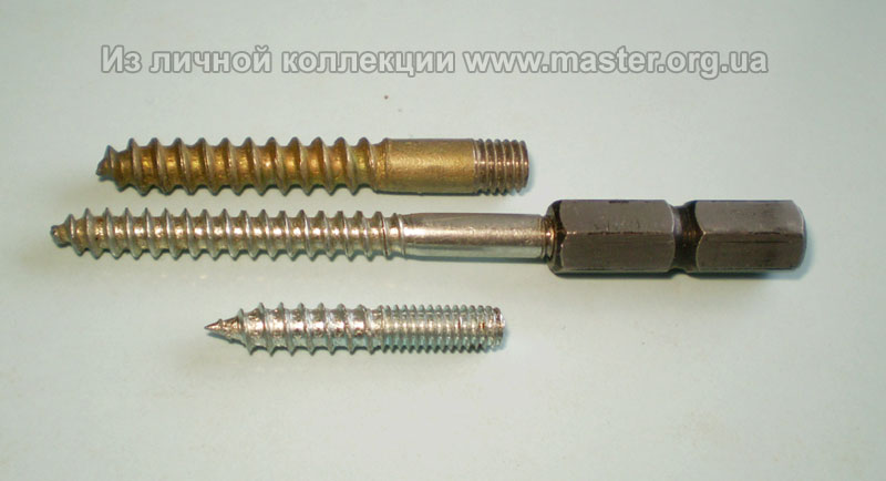

Alex___dr написал : А Ваша, для чего предназначена?
Думаю, что хомутные шпильки заворачивать. У них на одном конце шурупная резьба, которая в дюбель вкручивается, а на другом обычная метрическая. Ну или для чего-то аналогичного.

Alex___dr написал : Биты с резьбовой (внешняя резьба на хвостовике биты...) посадкой есть у многих производителей...
А вот тут я чего-то не догоняю.... Это как? Бита вкручивается в какой-то резьбовой держатель? Не видел, покажите, плз.

Madman написал : Это как? Бита вкручивается в какой-то резьбовой держатель? Не видел, покажите, плз.
http://www.wiha.com/germany/Onlineshop/Bits2 Десятая картинка сверху... http://www.wera.de/catalog_de.html?L=0&file=/de/maschinenbetaetigte_werkzeuge_wera_bits.html

Madman написал : Думаю, что хомутные шпильки заворачивать. У них на одном конце шурупная резьба, которая в дюбель вкручивается, а на другом обычная метрическая.
Резьба то М4...

Passend für direkten Maschinenanschluss Für optimalen Einsatz in Schraubautomaten
Применяются в автоматических винтовертах.

Есть такие шпилики, без специального устройства закручивать сложно.

Проффэсор написал : Есть такие шпилики
Вот их я и имел.... (ввиду)

ай да профессор , нужно патентовать быстрее.. такие шпильки есть и под торкс, но китайские идут без него...

Проффэсор написал : Есть такие шпилики, без специального устройства закручивать сложно.
Самозажимной патрон на дрель и хоть серийно крути. На реверсе патрон отпускает автоматом. Оч удобно и никаких повреждений резьбы :)
ломастер написал : такие шпильки есть и под торкс, но китайские идут без него...
Закрутить которые можно только теоретически - не всякая бита выдержит такой момент. Китайские под Торкс вообще невозможно - сырые, Торкс сворачивается сразу.

Проффэсор написал : без специального устройства
две гайки на резьбе законтрить и головкой куда угодно можно закрутить. Стоит ли изобретать велосипед?
