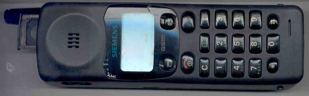

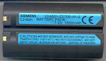

Да, конечно. У меня мобильник есть S6, аккумулятор родной с 1996 года, ну стоил он (аккумулятор) тогда 500 баксов, да только сейчас 2006 год, а аккумулятор-то работает... обман зрения? :(

Serg написал : У меня мобильник есть S6, аккумулятор родной с 1996 года, ну стоил он (аккумулятор) тогда 500 баксов,
Про аккумулятор не верю - у меня тоже такой был (или S4 - не помню уже).
Alex___dr написал : Литий-ионный с 1996 года? Круто!
Какой "литий" в 1996 году?! :)
ЗЫ. у него еще симкарта с верхнего торца в щель вставлялась - не выковырнешь :) Зато кнопки были большие и круглые :)

22.10.2006 в 01:38:28
Он около пяти лет пролежал в ящике стола - а остальное время работал... как говорится - скучна теория, мой друг, а древо жизни пышно зеленеет...

22.10.2006 в 01:44:44
Kvost написал : Про аккумулятор не верю - у меня тоже такой был (или S4 - не помню уже).
Это Ваше право. Только от этого все равно ничего не изменится :)
Kvost написал : Какой "литий" в 1996 году?!
Аппарат 1500 баксов стоил между прочим... На скане ложемент для симки выдвинут. Между прочим - аппарат до сих пор работосособен и работает из таких мест, где все остальные вообще не чувствуют никакой связи...

22.10.2006 в 11:46:14
Serg написал : Он около пяти лет пролежал в ящике стола - а остальное время работал...
Не могу поверить, что за такой срок емкость в норме. 10 лет это слишком много.
Serg написал : S4.jpg (17.8 Кбайт, 6 просмотров)
Похож, но у меня не такой был.
Serg написал : и работает из таких мест, где все остальные вообще не чувствуют никакой связи...
Это да. Древние мобильники отличались хорошим приемом.
