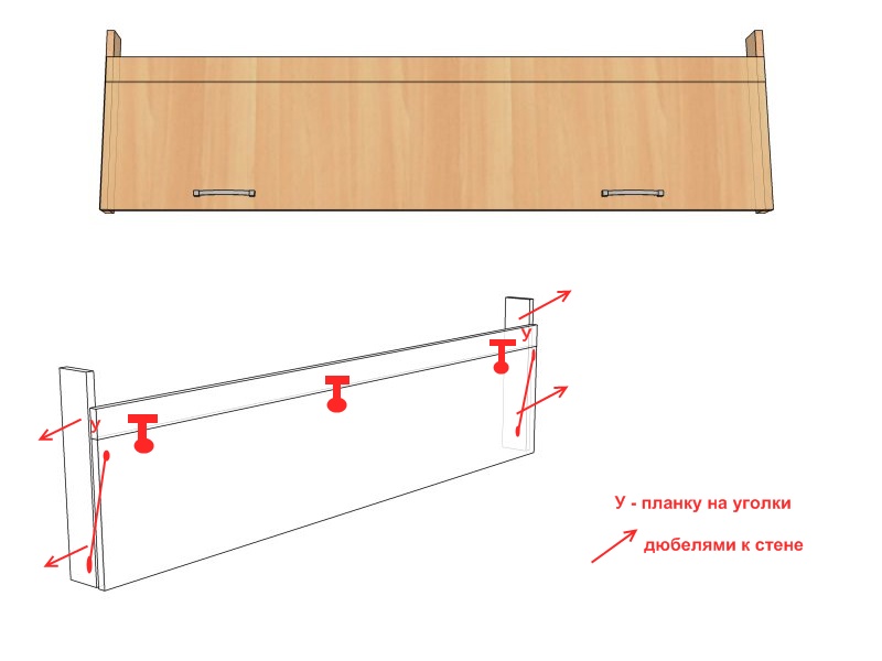

Есть антресоль над входом в комнату. Надобно ее закрыть. Что присоветуете? И есть ли готовые решения или надо ваять самостоятельно? Есть предпочтения плотному способу закрытия, ибо на антресоли встречаются "ароматные" единицы хранения, и запах иногда ощущается... Смотрел в надежде увидеть "купешные" дверцы - ничего похожего не увидел (может плохо искал?), рассматривал вариант вертикально сматывающейся занавески - смущает неплотное прилегание, сложность монтажа и не видел я устройств с автоподмоткой - все с ручной тягой... Габариты проема - 1565х360, перепад высот между родным потолком и подвесным - 70. Фотки прилагаю. Заранее спасибо!

Если бы это было у меня, я бы в качестве дверцы использовал кухонный фасад из МДФ с плёнкой, тем более можно его заказать нужного размера и почти нужного цвета и фрезеровки, чтобы по стилю совпадал с комнатной дверью. Открывался бы он вверх как кухонные шкафчики половинной высоты, которые вешают над плитами и вытяжками. Он и навёл на мысль. У него есть простеший механизм, удерживающий дверцу в поднятом состоянии, а в "Мастер-Мебели" видел и непростейшие. Недостаток-отнимет ещё немного места от высоты, и так небольшой, и придётся делать раму типа дверной коробки. Зато на неё можно приклеить уплотнитель. Нижняя грань верхнего бруска рамы, ккуда крепятся петли, должна быть заподлицо с подвесным потолком, то есть сам брусок скрываться за подвесным потолком-съэкономится место в высоту.

У Вас там все буковое смотрю.
На любой фирме этого бука... :) Зайдите, закажите пару деталей с поклейкой:
ДСП Бук (16-19 мм)
1) Бок 430х100 - 2 (бумагой по двум длинным) 2) Фальш 60х1565 -1 (ПХВ 2 мм одна сторона по 1565) 3) Фасад 300х 1551 -1 (ПХВ 2 мм по периметру, пробить три лунки под петли по 1555)
Бока - внутри ниши, заподлицо со стеной. Фальш упираем в потолок, фасад мм на восемь больше проема по высоте (ложится на стену и бока) и по 5 мм на сторону меньше по ширине. Фурнитура: 1) Петля брусковая (180 градусов) - 3 шт. 2) уголок мет. широкий - 2 шт. 3) Упоры (любые) - 2 шт. 4) Ручки - по вкусу.
Четыре дюбеля, 30 шестнадцатых шурупов и пол-часа работы.

2wal73 Попробую посмотреть фурнитуру для такой дверцы. Представляю, сколько она будет весить и какие упоры нужны, чтобы ее держать в открытом состоянии... Плюс, нужно очень хорошо просчитать, чтобы ручки не шарахали в подвесной потолок... Ну и съедание высоты - тоже не есть гуд. А кроме ДСП толстенной никаких декоративных материалов под бук нема (потоньше, 6-8 мм)?

Точно, МДФ в рамке легче будет, к тому же рамка по стилю подходит под ваши наличники. Хотя и дверца из цельного МДФ не настолько тяжёлая, чтобы петли и шарниры не выдержали. Вот с ручкой проблематичнее, действительно может повредить потолок. А врезные для шкафов-купе не украсят, тем более что у рамки из МДФ поверхность не плоская. Может вообще без неё обойтись, пальчиком подцеплять. Кстати, не подойдёт ли профиль для дверей шкафа-купе в качестве ручки? Если всё-таки будет ДСП,на МДФ его не поставить.

Слабые газовые подъемники (80) эту дверь подымут как за здрасьте, а поставите 120 - еще и придерживать будете. Да и зачем их ставить? Раз в пол-года открывать - самые простые упоры.
Вес двери из 16 ДСП - (1,7 х 0,3 х 12,9) аж 6,5 кг !
Предложил простейшую конструкцию. Ясно, что я бы сделал фасад из обкладки, не заказал, а сделал. Так речь не обо мне. В принципе - это и не важно - закажите фасад из буковой обкладки с наполнением тем же буковым ДСП (10 мм). Можно из софта, только профиль подобрать.
Можно складные двери сделать - элементарно, система обойдется около 70-100 $, если самому покупать и делать. Но они разные бывают, Вам нужно с внутренним рельсом, а где у Вас покупать я не знаю. Вообще много, что можно, только не раздвижку - так как плотности закрывания не добьетесь.
Теперь о ручках. И где это Вы видели ручку больше шести сантиметров (это если фасад открывать на 90 градусов), да и зачем упоры ставить именно на такой угол?
Кстати, wal73 не прав. Врезные ручки смотрятся хорошо. Но они здесь не к чему.
05.07.2009 в 22:41:22
Зачем газовые подъёмники? Фурнитуру для такой подъемной дверцы (или двух-трех таких дверец?) можно заказать в любой фирме по изготовлению кухонь. Причем, можно заказать такую, которая позволяет не только фиксировать дверцу в двух положениях (открытом и закрытом), но и фиксировать открытой под любым углом. Надо просто зайти и спросить. Там же можно заказать и фасадик из ламинированной под бук МДФ любого размера :)

Если делать именно так как нарисовал Свин, врезные ручки действительно ни к чему. У меня была мысль чтобы верхнюю планку (фальш 60х1565) установить выше подвесного потолка, нижним краем заподлицо с ним, с целью увеличения высоты проёма. Тогда при полном открывании традиционная ручка упрётся в потолок.
