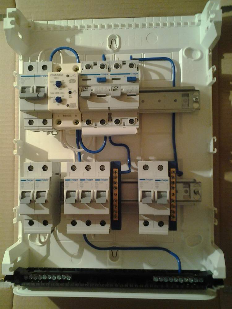

Собрал щиток.
Меня смущают шинки на DIN-рейке. Съели место под 3 модуля. Дело в том, что у Хагеровского щитка есть две шинки по 10 винтов в каждой - PE и N. Они расположины в пластиковом держателе. А посередине в этом пластиковом держателе пустота. Я думал взять обыкновенную шинку, распилить ее пополам и вставить в этот пластиковый держатель. Так фиг там. Мало того, что родные Хагеровские железки на 1.5 шире, чем железные шинки из Китая, так там еще и шаг между отверстиями для проводов другой - фиксаторы не попадают в отверстия. Что можно придумать?

DrPilman написал : Меня смущают шинки на DIN-рейке.
Чем смущают? Свободного места более, чем достаточно. Другой вопрос, чем в данном случае вызвано подключение нагрузки к верхним клеммам АВ?

DrPilman написал : Что можно придумать?
Использовать автоматы 1Р+N и необходимость в нулевых шинах отпадёт сама по себе.

Марсик написал : Чем смущают? Свободного места более, чем достаточно. Другой вопрос, чем в данном случае вызвано подключение нагрузки к верхним клеммам АВ?
У Hager сделан специальный контакт для вилочной шинки (U-образная шинка), при этом контакт для провода остается свободным. Подключение при этом осуществляется снизу. Я использовал для монтажа одножильный провод ПВ-1 4 кв. мм., поэтому не стал рисковать с качеством прижимания контакта шинки и толстого жесткого провода к клеммам и сделал все штатно - подвод питания снизу. Что бы все было идентично - подвод питания снизу у всех аппаратов.

В щитке 2 DIN-рейки. На одной автомат ввода, реле напряжения и 2 УЗО, на второй автоматы групповых линий http://www.mastercity.ru/showthread.php?t=85668&p=2902320&viewfull=1#post2902320. Так получилось, что не хватает длины кабелей, что бы проложить провода сбоку от DIN-реек. Сейчас DIN-рейка с автоматом ввода и УЗО находится сверху щитка, с групповыми автоматами - снизу. Можно ли поменять местами DIN-рейки, т. е. автомат ввода и УЗО будут располагаться на нижней рейке, а групповые автоматы на верхней? Подводка кабелей групповых линий и ввод в щиток сделаны сверху щитка. Спасибо.

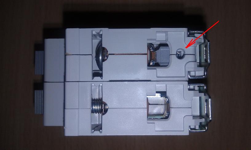

DrPilman, скажите, пожалуйста, есть ли на Ваших АВ Хагер винт настройки теплового расцепителя? Каковы номиналы АВ?
Ну и если можно, пару слов об их происхождении (когда, где были приобретены).

Kamikaze, к сожалению не помню. Вот на этом форуме я подробно тестировал УЗО Hager 40 А / 30 мА, характеристика А, там есть и фотографии.
Тест с батарейкой: http://www.offtop.ru/misi/v7_701613_152.php
Если к взведенному УЗО подносить магнит - отключается.
Подробные фотографии: http://www.offtop.ru/misi/v7_701613_156.php http://www.offtop.ru/misi/v7_701613_157.php
Автоматы сегодня посмотрю. Один двухполюсный - 25 А, характеристика - C, остальные однополюсные - 10 А и 16 А, характеристика - В.
Покупал в Минске, вот у этих ребят, прямо на офисе - http://www.eplan.by/

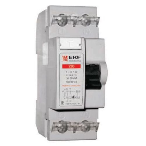

Inch1964
Inch1964
Регистрация: 25.03.2011
Пенза
Сообщений: 10110
23.02.2012 в 19:44:17
Подскажите, пожалуйста, при подключении УЗО (электромеханическое EKF) и Диффавтомата, какие правильно использовать контакты для входа и выхода? 1 и N для входа, или 2 и N? Т.е если УЗО висит, что надписи не перевернуты, то есть где вход, а где выход?
Прошу помощи.
haramamburu
haramamburu
Регистрация: 31.08.2009
Дмитров
Сообщений: 7193
23.02.2012 в 19:56:22
Inch1964 написал : 1 и N для входа
Да
