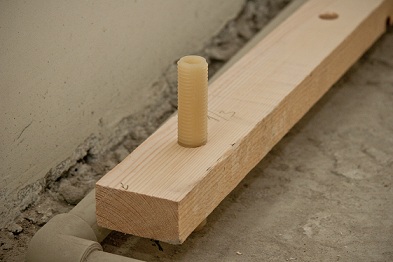

Резон написал : Интересно, бывают такой формы алмазные круги? Может кто знает как они правильно называются и где поискать можно?
появились недавно http://www.messer.su/catalog/almaznye-chashki-dlya-shlifovki-metalla/
Резон
Резон
Регистрация: 05.06.2012
Киров
Сообщений: 7381
22.12.2012 в 11:41:34
vlad6230, Спасибо, попробую поискать для отрезания, как считаете для ровного отрезания перпендикулярно торчащих пластиковых деталей с плоскости, какая чашка подойдет. Пробовал отрезать алмазным диском для резки бетона, хорошо пулучалось, но приходится дорабатывать рез, хотелось бы за один проход отрезать пластиковые шпильки в плоскость. Алмазная чашка для шлифования, я так понимаю,
не подойдет?

Резон написал : для ровного отрезания перпендикулярно торчащих пластиковых деталей с плоскости
Неужели кроме болгарки для этого ничего использовать нельзя? "Дорабатывать" удобнее и дешевле будет чашкой не алмазной, а с твердосплавным напылением. Зерно и форма бывают разные. http://www.vseinstrumenti.ru/images/goods/rashodnie_materialy/instrument/512471/215x165/870623.jpg

СНЕГ ИДЕТ Болгаркой быстрее, хотелось максимально упростить процесс, доработка не так важна, важен ровный срез сразу.

Резон Тогда диск для плитки или турбо безсегментный наверное лучше подойдет, кабель-каналы пластиковые ими режутся "на ура", только от пыли потом фиг отряхнёшься.:)

СНЕГ ИДЕТ Диск для плитки пробовал, конечно пилит, но медленно, вручную обычной ножовкой по металлу быстрее получает. Сегментный диск хорошо пилит, но под углом рез получается. Что-то типа сегментного в форме чаши я и пытаюсь найти. :)
22.12.2012 в 17:46:27
Резон написал : в форме чаши я и пытаюсь найти.
....http://www.220-volt.ru/catalog-54509/

helmutivan, Вау, то что доктор прописал, спасибо Громенное.:a:clapping
Блин присмотрелся, она не цельным диском сделана, как же ее на болгарке использовать?:swoon
22.12.2012 в 18:32:39
Резон написал : как же ее на болгарке использовать?
..есть такие и цельнокруглые.. но они всё-равно не для болгарок... думал Вы в курсах про мультимастеры... это такие машинки работающие способом "дёрганья оснастки туда-сюда":)
