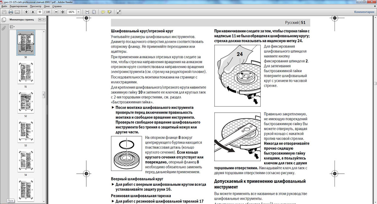

Подскажите пожалуйста, досталась мне ушм бош 12-125CIE, в комплекте гайка SDS-clic. Из инструкции не понятно, закручивать/откручивать эту гайку надо от руки? При затягивании она просто закручивается, при откручивании слышен щелчок. В инструкции при откручивании зачем-то нарисован ключ. Подскажите, как правильно пользоваться данной гайкой? Зачем на ней стрелка?

Serj32 написал : Подскажите, как правильно пользоваться данной гайкой? Зачем на ней стрелка?
Из инструкции:

svetliy1963, Ну может я глупый, но прошу объяснить "на пальцах". И как провернуть отрезной круг "с усилием", не сломав его?

Serj32, Объясняю,как это делаю я:закручиваю от руки безо всякого поворота диска.

svetliy1963, Закручиваем от руки сколько хватит силы, откручиваем руками, при этом присутствует щелчок? Так? Спасибо за помощь.

Serj32 написал : Закручиваем от руки сколько хватит силы, откручиваем руками, при этом присутствует щелчок? Так?
Всё так,только "сколько хватит силы"-явно лишнее.Может заклинить.Просто закрутите ,чтобы зафиксировать диск.Попробуйте раз несколько,сами ощутите.
