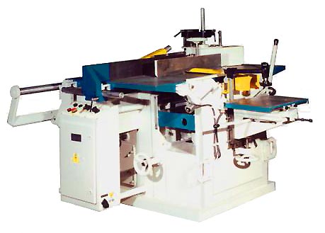

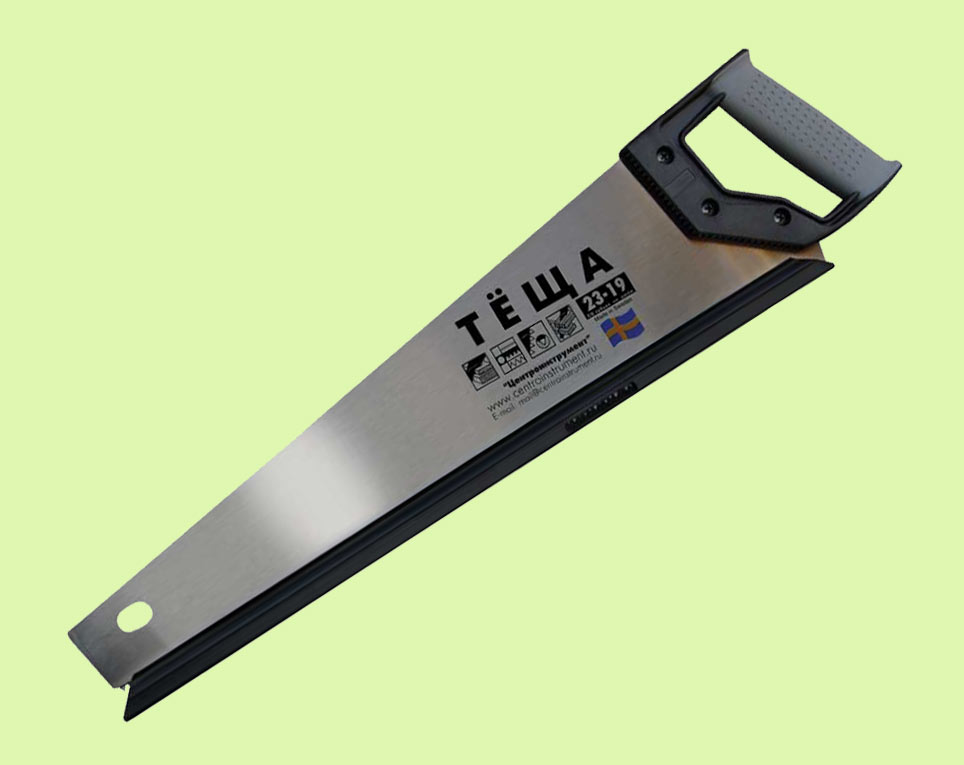

одну досточку "чикнуть" - да тут без станочного парка ну никак.....пилораму,может,подобрать -- не хотите? или окститесь,вспомните наличие некоторых мышц ...и хорошую ножовку приобретёте? а вот когда придёт пора больших и КОНКРЕТНЫХ задач...тут- да, тут.механизация "рулит" Выбирайте:
