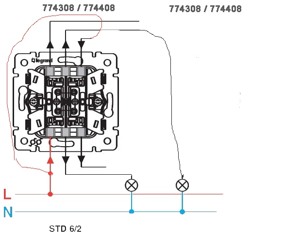

Добрый день! Такая тема. По ошибке был куплен выключатель - http://www.legrand2.ru/shop/pic/32451/2/. Это который для управления из двух мест. А был нужен простой выключатель из одного места для люстры с двумя группами (6 ламп и/или 3 лампы). Вот теперь туплю, не знаю как его подключить - есть три провода из стены, и шесть входов/выходов на
выключателе. Думаю, что можно его как-то использовать. Жаль выкидывать... Подскажите, плиз, как подключить.

RaVeNMeN написал : есть три провода из стены, и шесть входов/выходов на
Не вижу никаких проблем. Поставьте перемычку между красными клеммами и к одной из них подключите фазу. Оставшиеся два провода подключите к одной из двух клемм, расположенных напротив одной красной клеммы ( один провод ), а другой провод напротив другой красной клеммы. Если положение какой-либо клавиши при включенной группе не будет устраивать, то переключите провод на соседнюю клемму.

13.07.2009 в 20:54:24
Ну, что-то такое получается

Благодарю! Всё получилось.
