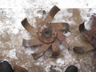

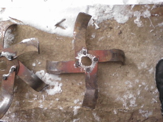

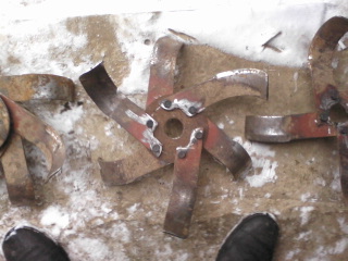

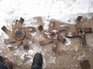

Видео в ютубе MegaEugene12345
Огородник
Огородник
Регистрация: 13.02.2011
Кудымкар
Сообщений: 173
24.02.2017 в 20:03:27
вот еще нашел решение чтоб не уменьшать передаточное число фрезы, проще думаю увеличить количество фрез, было 4, по пробовал 6 и 8, остановился на 6. 8 - тяжеловато и дороговато получается.
Саныч53
Саныч53
Регистрация: 19.07.2016
Великий Новгород
Сообщений: 10198
24.02.2017 в 20:17:02
Огородник, доброго вечера! А как показали себя в работе многоножевые фрезы?
КМЗ-012ч 2004 г.в. 5+1
Огородник
Огородник
Кудымкар
Сообщений: 173
24.02.2017 в 21:03:03
испытание проводили на мотоблоке, идет мягче и ровнее и не скачет. Все сводиться к тому, что уменьшение передаточного числа фрезы увеличивает только нагрузку на двигатель, а производительность не увеличивается. Вот решили применить это на тракторной фрезе, при тех же оборотах, то есть за один оборот не четыре фрезы, а шесть, можно восемь, десять, двенадцать и тогда лее.
