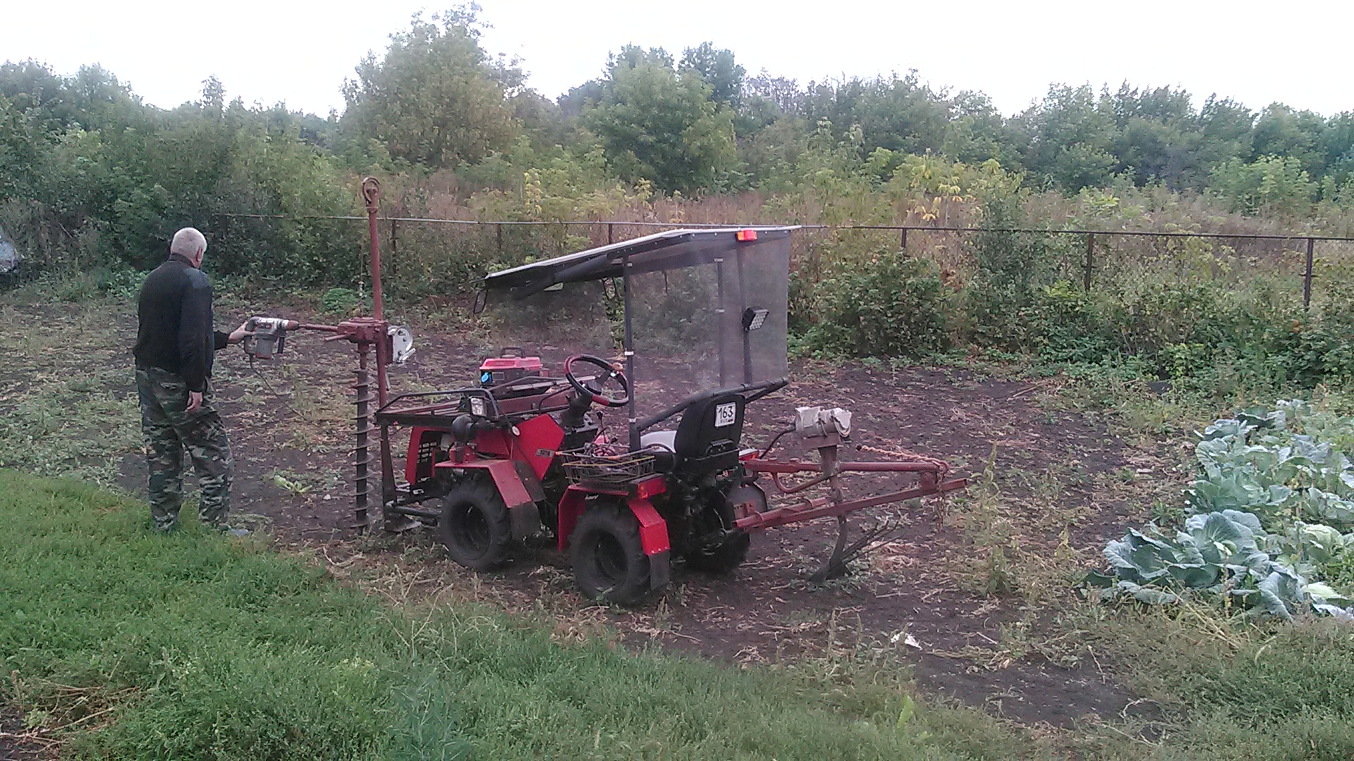

АлексейСиз написал: Mohave, Ты всё с игрушкой развлекается
Продолжаю развлекаться ...

Mohave, Хорошо исполнено. Люфт значительно на руле уменьшится. Теперь бы так исполнить и узел качания передней балки и рулился бы как спортивный болид :applause: Я проще делал. Выточил корпуса подшипников, новую ось. И корпуса приварил с обеих сторон к коромыслу. Тем самым разнес опоры. Нагрузки на подшипники поменьше. Но главное- проще исполнить.

Mohave, Дык тут они где то. Давно было. Выкладывал уже. И я именно про это коромысла, что на твоей фотке. До передней балки не дошел. Там на моем трахтуре еще терпимо - не сильно люфтит.
