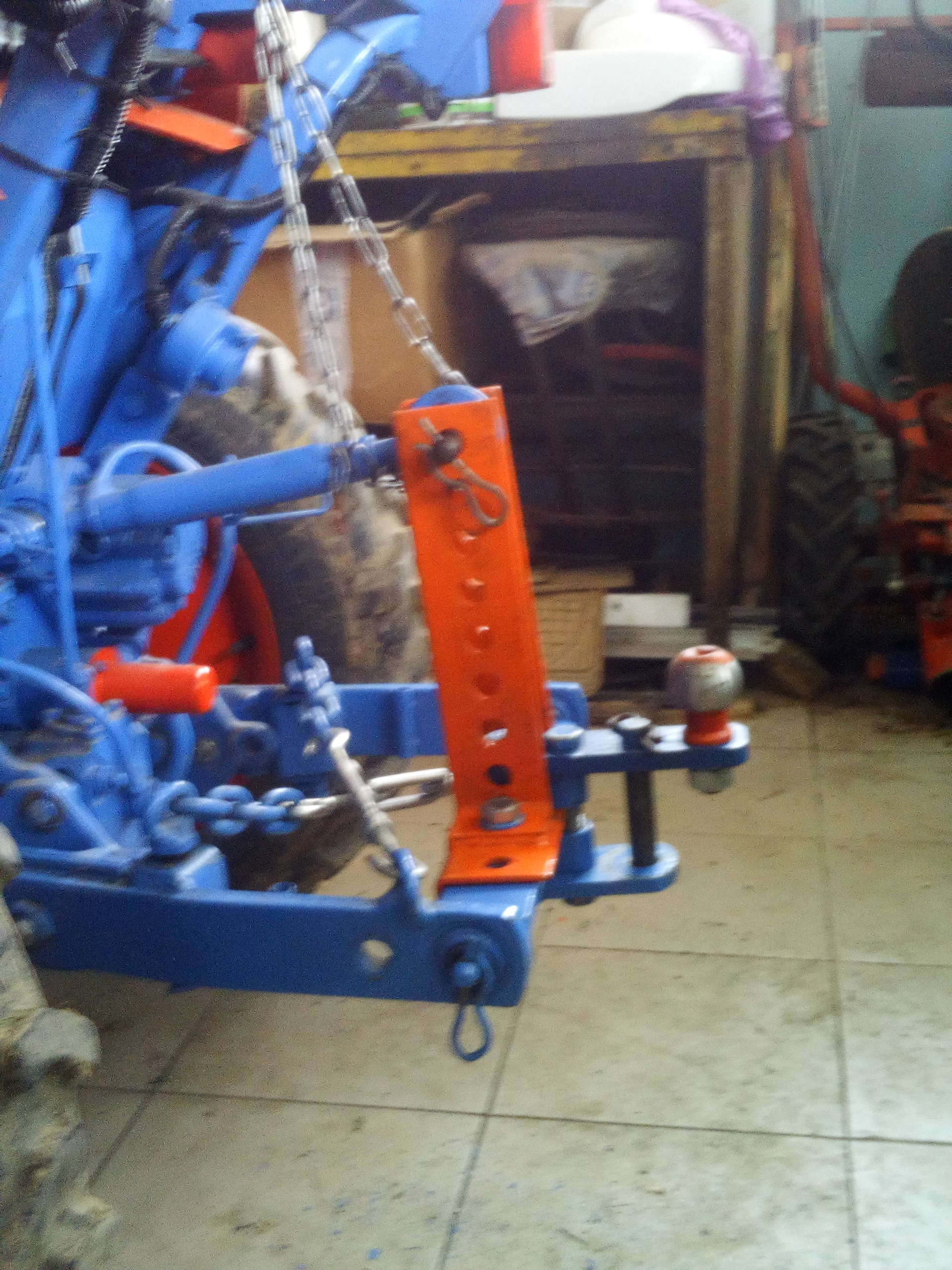

Доброго дня. Поставил фары, которых небыло. Доделал сцепку и адаптер на щлицевую часть вома с мб на мт.

mukola написал: Поставил
З отим шаром обережніше. У меня стоял такой, затянуто было до "опупения" +гровер...., через 10-ть км. услышал стук...., еще чуть-чуть и бегал бы за прицепом с криками : "...стоять!, раз-два!"....))))),чтобы добраться до огорода и вернуться назад ,пришлось заплескать резьбу молотком.... щас стоит под конус, с резьбой, так еще и боковое фиксирование...., с 2013 года питань не має. Так что поставьте "точки" сваркой на гайку и резьбовое фаркопа.....,"....береженного Бог бережет....".

VTS, Пользуюсь на автомобиле лет двадцать, пока не открутился.

mukola написал: . Доделал сцепку
сейчас ты ее можешь спокойно руками вверх/вниз поднимать/опускать, ту же самую траекторию будет описывать и передний конец дышла с прицепным, тилипая телегу при этом. Или блокируй рычаги навески дополнительными серьгами или перецепляй в самый низ центральный болт.
Я себе сделал универсальную приблуду под прицепное автомобильного прицепа (доверия не внушает даже новое) и под обычную петлю.
Последний вариант намного предпочтительнее заводского - не надо возиться с установкой (в моем случае - и с изготовлением) серег, неподвижность обеспечивается центральным винтом, им же регулируем высоту фаркопа над землей (прицепы разные).

Саныч53, Навеска зафыксирована болтами через отверствия "Б", так советовал форум и продавец тракторенка. Спасибо за совет. Я только изучаю трактор. Учусь.
