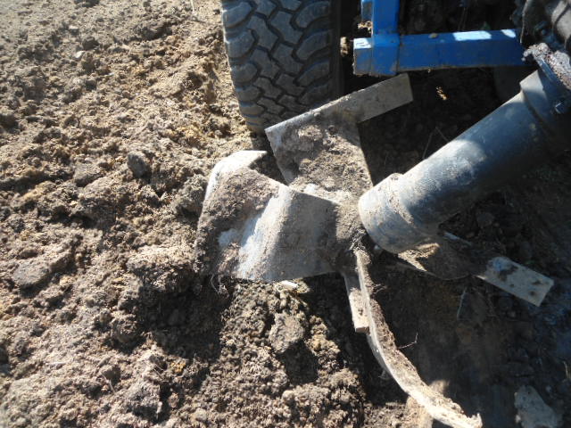

В прошлом году при вспашке огорода погнул родной однокорпусной плуг. Пришлось в этом году изготовить новый. Сделал двухкорпусной из корпусов от мотоблоков. Ширина захвата получилась 40 см. Глубина вспашки 20 см. Результатом доволен.

Андрей 69, Очень симпатично , как заводской труба профильная 80-40?

Andrey583, Труба, к которой крепятся корпуса 60х40 с толщиной стенки 4 мм, труба под опорным катком 60х30 с толщиной стенки 3 мм, труба поперечная сварена из двух разнополочных уголков 65х45. Лепил из того, что было под рукой.

AVSh, Я в принципе никуда и не исчезал. Тему почитываю регулярно. Двиг работает нормально. Мощи оказалось слишком много для однокорпусного плуга, не выдержал. Завтра (точнее сегодня) утром сфотаю, покажу, что с ним стало.

Андрей 69, Покажите как у вас там в подвеске с шайбой соеденены

Андрей 69 написал: Мощи оказалось слишком много для однокорпусного плуга, не выдержал.
Мощи даже родного В2Ч иной раз хватает на то, чтобы железку в узел завязать.
лопасть ротора толщиной 5мм закрутил бантиком.
КМЗ-012ч 2004 г.в. 5+1
