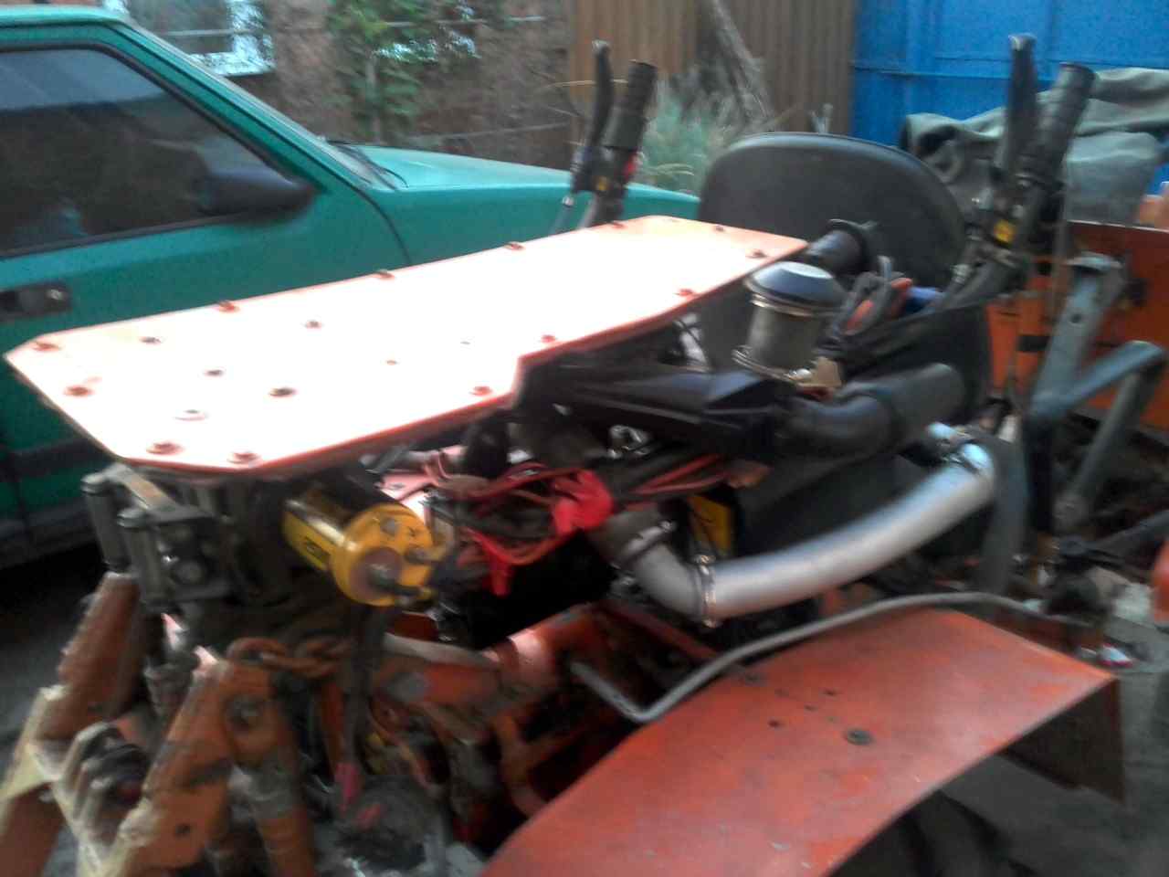

Фильтр MAN в цилиндрическом корпусе с какого-то импортного дизельного погрузчика и пара резиновых колен сняла проблему "бу-бу-бу" дизеля навсегда.

Проблема "бу-бу-бу" дизеля снята раз и навсегда! Надо-то всего ничего - воздухан в цилиндрическом корпусе, звукоизоляционный материал и компоненты для "загогулин. В моем случае это фильтр MAN в корпусе от дизельного погрузчика, кусок упаковочного материала, типа поролона, которым в ПЭКе пользуются; пара резиновых колен от стиральной машины, кусочек пластиковой канализационной трубы и валяющийся без дела фильтр-нулевик.
Стало реально тише.

09.03.2020 в 17:06:08
Ещё вариант....Не помню, выкладывал, нет..

09.03.2020 в 17:13:54
Alexandr063, выкладывал... Надо бы саму банку шумкой какой-никакой оклеить, тоже шумит, зараза...

Сергей привет! После "нулевика" резинка на зажиме "репнула",..., оно конечно перед самим фильтром и не критично, но поглядывать за резинками нужно... и "баклажан" конечно зачетный.
Alexandr063 написал: Ещё вариант
)))), ага
Саныч53 написал: Надо бы саму банку шумкой какой-никакой оклеить, тоже шумит
..на моем уже из-за шума самого двигателя не слышно, а раньше было ой...

Кстати Саныч, не в курсе, на коробке верхняя крышка такая же, как на Вазе классике? ...А то можно бы и слоёночку с шумкой внутри из двух сколхозить. Резонирует то как раз крышка.

Alexandr063,сходил примерил - диаметр одинаковый, отверстия под шпильки в других местах. Если делать "слоеночку", то надо будет шпильки подлиннее поставить. Под крышку на кромку банки поставить резиновый шланг, разрезанный вдоль, помогает.
