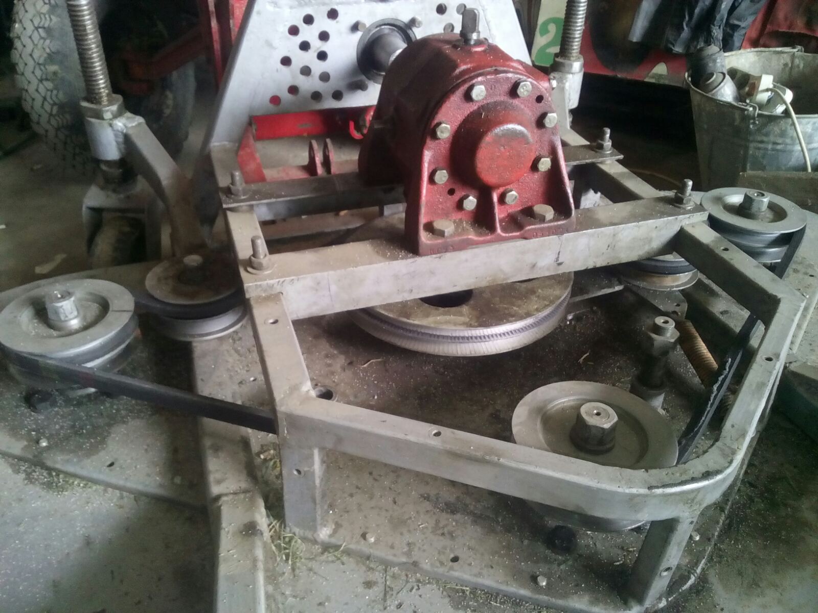

косилка косит очень низко,попробую поднять, что бы ножи были выше, нож прямой, можеть быть что болт который держит нож впирается в землю, болт торчит ниже ножа на 1 см ниже кромки ножа, как Вы думаете,а если ремни поставить на каждый нож отдельно, будет лучше?

Может пойти по такому пути: Под местом вращения ножей сделать пол. На до что бы ножи выступали за пол кончиками. Тогда они будут много легче вращаться, не цепляя землю. И для выброса травы сделать побольше отверстие. К примеру на косилке
Можно пол сделать основой на которой косилка будет перемещаться.

Игорь хтз написал: Вы мне советуети снизить обороты, то есть шкив который на косилке стоит на 230см, уменьшить,у меня есть шкив на 120 см, а как быть с приводным ремнем? будет лучше если на каждый нож отдельно поставить ремень?
Игорь хтз, Вы хоть фото выставите косилки этой. Я так понимаю, что жтот шкив ведомый на дисках? если да, то его нужно увеличивать, а если он ведущий - то уменьшать. Под диаметр ваших дисков достаточно будет 2000 об/мин. На дисках ничего не должно выступать, кроме ножей. Диск не должен касаться земли, под ним должна быть лыжа. Диаметр "лыжи" должен быть чуточку больше диаметра диска с ножами. Вот там и должны быть спрятаны все крепежи ножей. Шляпка болта круглая и (как мебельные) а гайка между диском и лыжей. Обгонную муфту можно изготовить из бендекса стартера к-700, маз, камаз. Без обгонный муфты можно только поля большие косить, а от короткие гоны и развороты - это будет мучение. Каждый раз выключать вом, а включить его модно только после полной остановки косилки. А такой "гироскоп" долго останавливается.

вот как то так

Игорь хтз, Я бы для начала поменял ножи. Вентилятор сильно тормозится о траву, даже скошенную. Либо диск с плавающим и ножами, либо ножи с загибом назад. Что бы они к траве подходили не перпендикулярно, а под углом и не рубили её, а срезали как нож.

Jesha, в меня была с начала идея диск с плавающими ножами, но пошел по принцепу газонокосилки, в газонокосилках они работают, в меня ножи по 46 см длинной, мне кажется не хватает сили ВОМа, мне выточили шкив 3 ручейный,диаметром 120мм, попробую подключить каждый нож отдельно , и еще, буду уменьшать скорость трактора, на заднюю ось поставлю резину с дисками 1856014, она намного меньше стандартной, в диаметре почти на 11см меньше.
