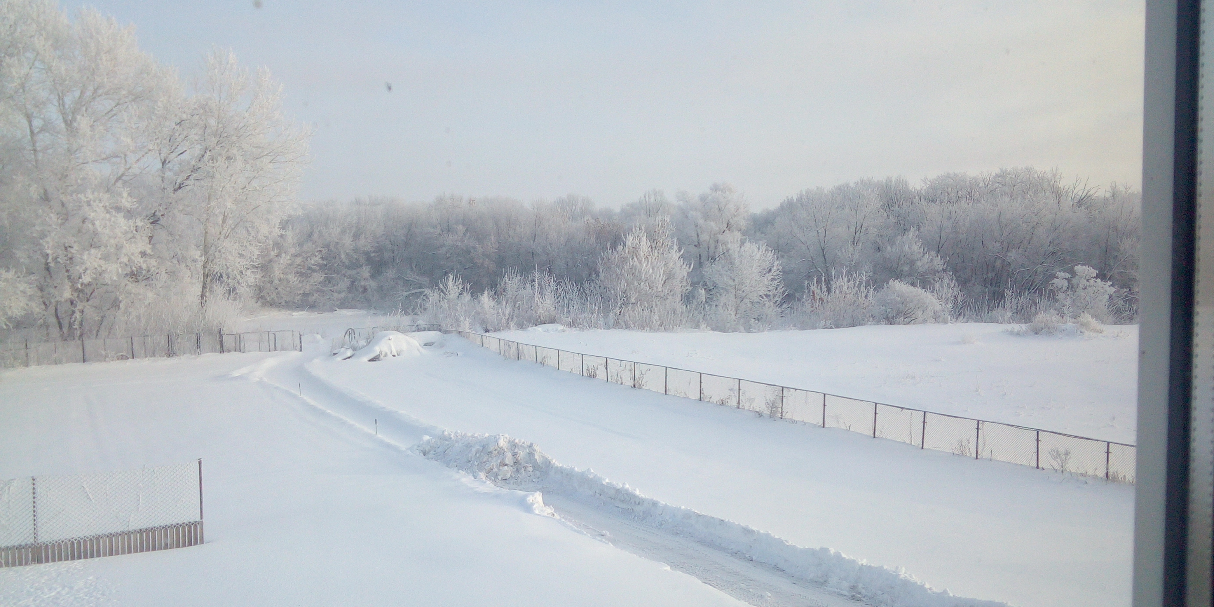

Alexandr063, а в чем смысл ставить снегоуборщик на трактор?. Я вижу только один плюс- не нужно за ним ходить. Но потеря маневренности на лицо.

VASHUK_OREL, Зимой снег со двора вывожу через весь огород на берег пруда....Бывает, что после сильных метелей переметает так, что не пробиться.. Вручную , просто СУ, не вариант, спина и пр...Вот и приходится к МТ цеплять СУ и расчищать "затыки"..

Alexandr063, Ясно. Я со своей колокольни судил. Для меня главное маневр.
