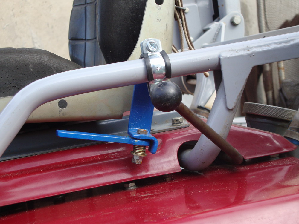

Устройство, позволяющее не нажимать постоянно рукой на ручку управления гидрораспределителя. Очень удобно при работе с плугом, окучником и т.д., когда необходимо, чтобы опорные колеса навесного оборудования копировали профиль почвы.
