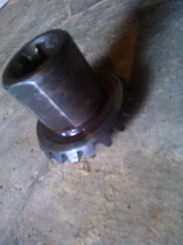

вот что стояло в дифе

tunis написал : вот что стояло в дифе
а что там должно стоять?
tunis
tunis
Регистрация: 15.11.2009
Сообщений: 948
31.08.2013 в 19:52:14
Афанасьич написал : а что там должно стоять?
должна стоять вот такая шестерня, с тремя проточками под шарики

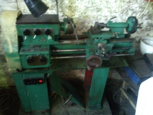

pumba-70 написал : был бы токарный станок, уровень другой был конечно слов нет!
нет проблем! вот пожалуйста! знакомый продает и не дорого.

31.08.2013 в 22:14:41
tunis написал : pumba-70 -
было бы отлично даже!!! но вм я не верю. как то мне роторную косилку для кмз продали уже .............:mad:

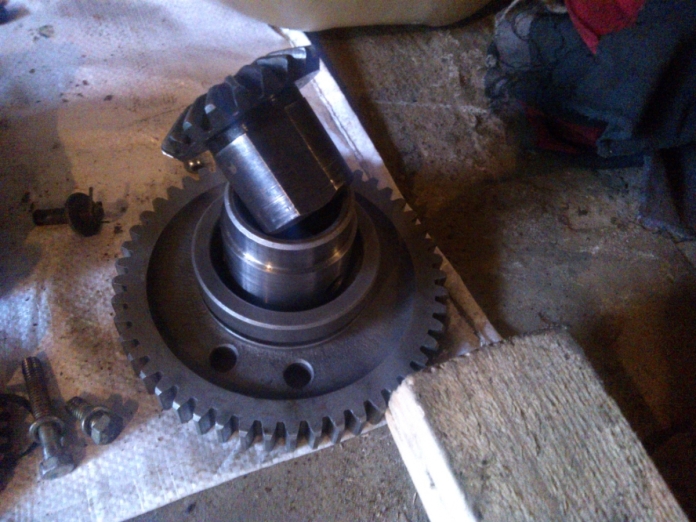

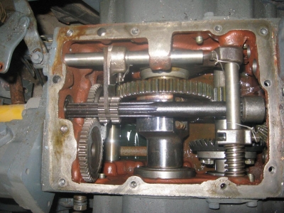

31.08.2013 в 23:32:54
при разборке на валу не было вот этой пружины. кто нибудь снимал крышку-пружина стоит?

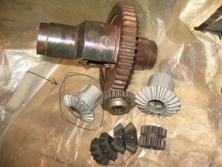

01.09.2013 в 07:37:54
Я менял дефиринцыал пружин на валу не было никаких, даже в каталоге по ремонту нету пружины никакой. Когда будешь ставить кольцо под рычаг дефиринциала то широким местом к шестерни, а узким к бортовой.А то я неправильно поставил и она была у меня постоянно включена блокировка.Когда разобрался в каталоге опечатка неправильно кольцо нарисовали.
