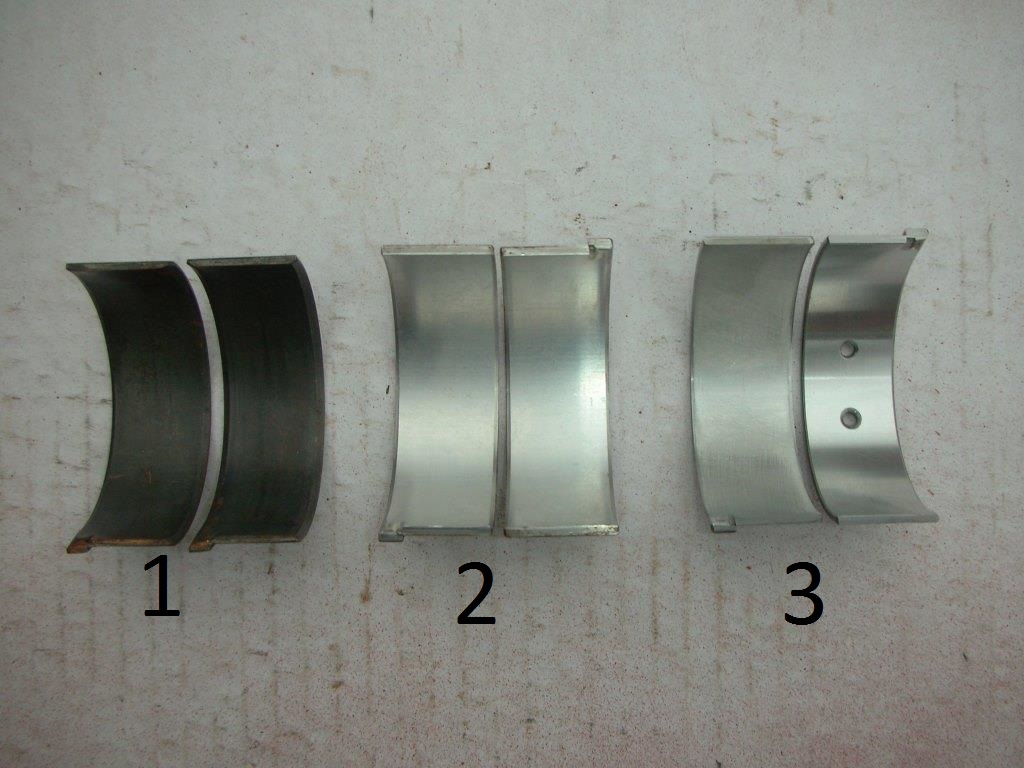

    Первый вариант: Плюсы(убирается эллипс, приобретается возможность установить вкладыши с иномарки). Минусы(уменьшается канавка под замок вкладыша, требуется шлифовка КВ под подобранный вкладыш). Второй вариант: Плюсы(шлифуются вкладыши под любой диаметр шейки КВ, достигается максимальное сопряжение между вкладышами и шейкой). Минусы(стирается "рабочий" слой вкладыша, многие иностранные вкладыши многослойные и при этом способе удаляется самый нужный слой). Третий вариант: Плюсы( не требуется шлифовка КВ(но можно этот метод применить и при шлифовке), данный вариант самый простой для гаража, не требует спецоборудования, принцип этого метода аналогичен заводскому способу установки вкладышей. Остановимся подробнее:

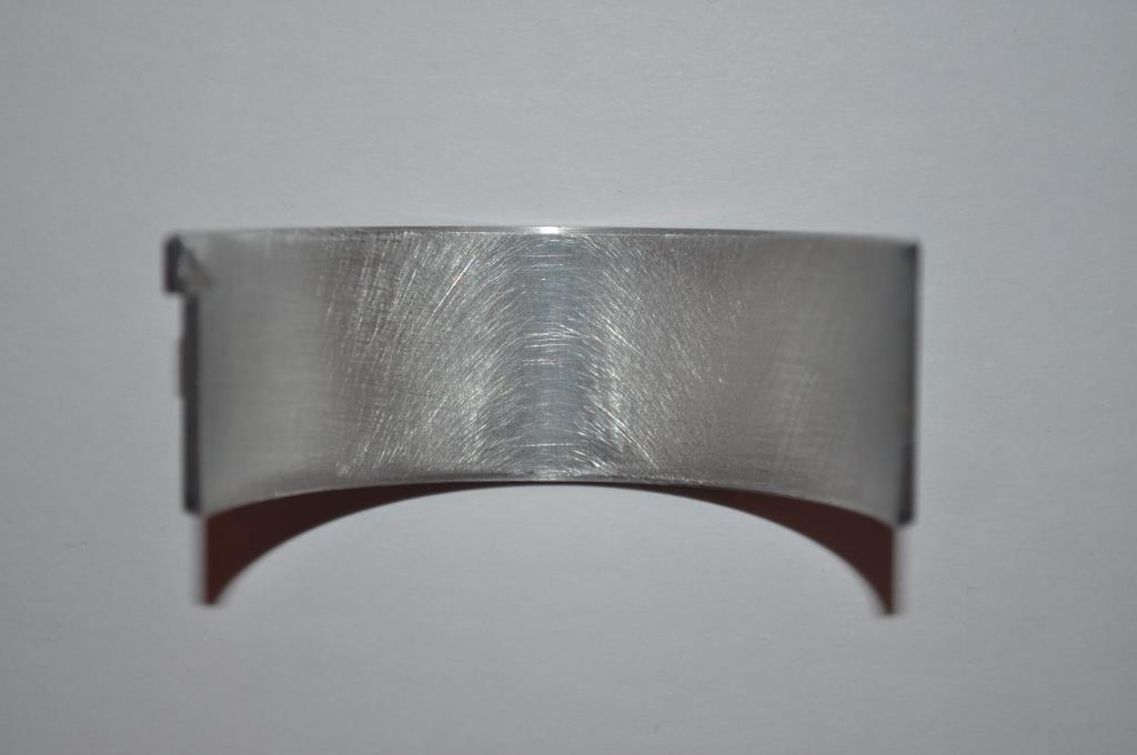

Первая пара вкладышей - родные заводские. Их я бы не рекомендовал ставить по трем причинам(первая цена, вторая качество материала, третья качество изготовления). В доказательство приведу фото "рабочих" вкладышей. Какая часть поверхности работала? Максимум третья, а все из-за гуляющей толщины вкладышей.

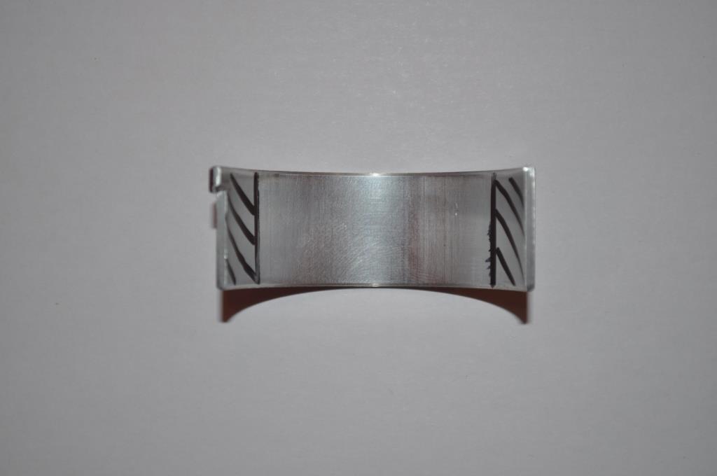

Вторая пара вкладышей - жигулевские(номинал). Главный минус - толстоваты(шлифовать долго), однако наружный диаметр вкладышей "дружит" с нашим шатуном. Это большой плюс! Третья пара вкладышей - смесь жигулевских(номинал)+FIAT(первый ремонт). Как и в заводских вкладышах здесь реализован подход - один потолще, другой по тоньше, в сумме получается за...шибись! Но есть одно НО! Не дает покоя снова эллипс. Вот что бы от него избавится нужно шлифануть мелкой наждачкой края жигулевского вкладыша согласно фото(вкладыш до и после шлифовки):

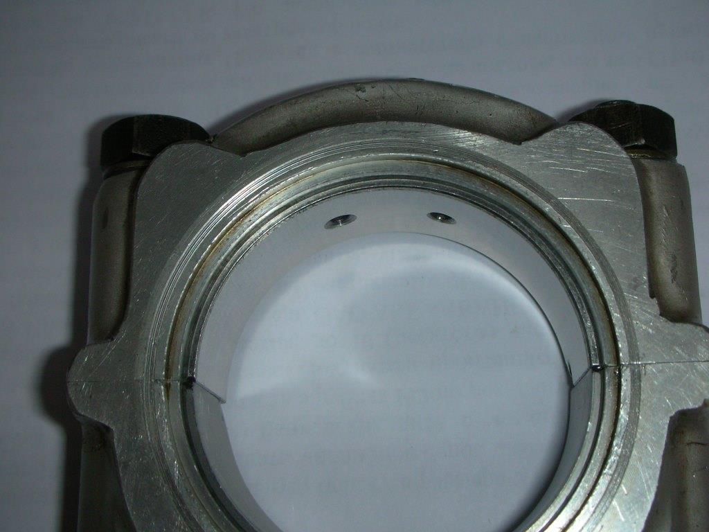

В результате вот что получается в шатуне:
Последний пример предполагает подгонку только одного верхнего жигулевского вкладыша, да и то по краям. Еще уточню - ширина рабочей поверхности родных вкладышей чуть меньше жигулевских, поэтому желательно шлифануть и края, т.к. на нешлифованном КВ есть небольшой бортик. Вообще в процессе притирки рекомендую периодически "примерять" шатун с вкладышами в затянутом состоянии. Сразу увидите места повышенного трения и устраните их. В идеале суммарный зазор между шейкой КВ и вкладышами должен быть 0,04-0,085мм. Шатун должен от руки проворачиваться на КВ.
