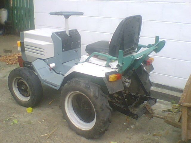

регулировал сегодня сцепление. снял крышку маховика, обнаружил 3 шпильки с двумя гайками на каждой.. две шпильки были плотно прижаты, одна болталась слегка..подтянул..вроде стало сцепление немного иметь промежуточный момент..не вкл выкл как раньше..но под конец хвватало, и как бы вело, для этого сделал регулировку самой педали..теперь с центра хода начинает сцепление, как у авто короче.. разобрал параллельно ступицы, правая уже открутилась..затянул..смазки поднабил, левую тож подтянул... обнаружил следующее, что передняя балка имеет люфт взад-вперед. когда начинаешь крутить руль ее как бы тоже подворачивает.. должно ли быть так??? что сделать чтоб этого небыло??

Износ втулки балки и опоры переднего ВОМ она же ось качания . Минимизировать люфт за счёт установки шайбы разбега (желательно бронзовой) между передней частью балки и кронштейном , замена втулки балки без замены оси качания эффект даст очень незначительный и кратковременный , хотя ось можно и напылить до первичного размера .

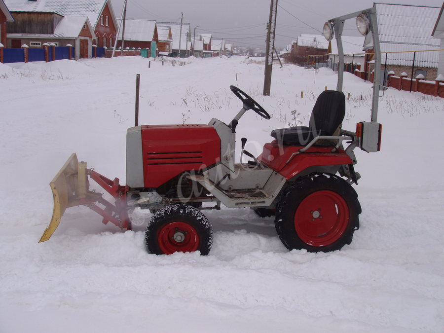

вчера по работал снегоуборщиком - передние колеса неуправляемые, управление возможно только за счет раздельного торможения задними колесами

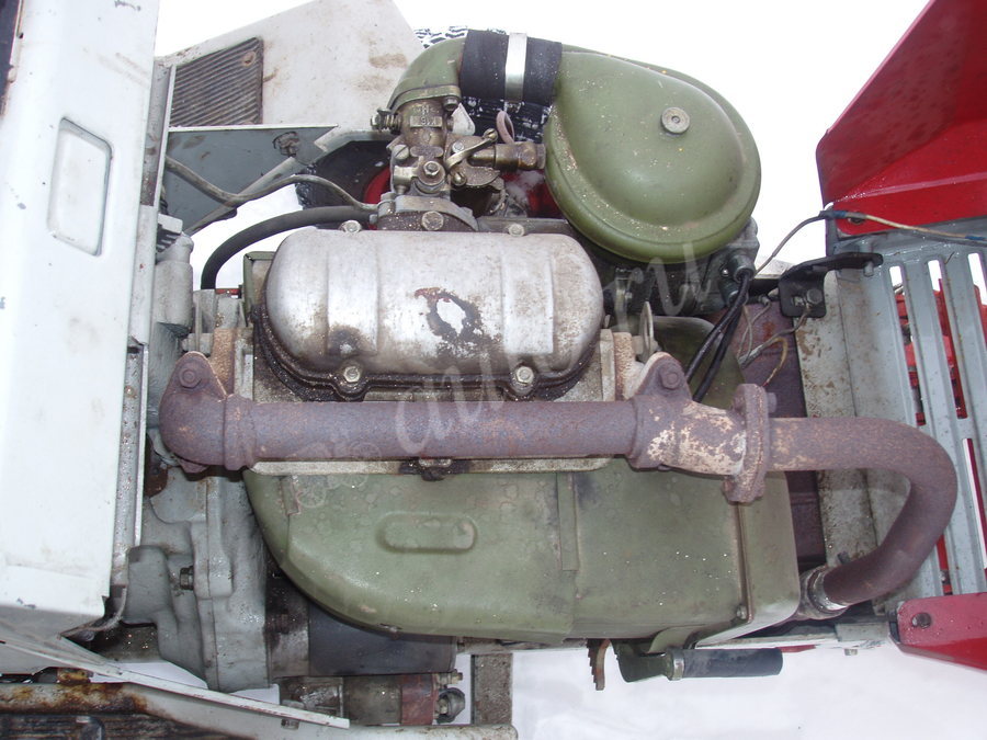

Уважаемый rino подскажите, как жигулевские кольца и решили ли проблему дымности.
rino
rino
Регистрация: 15.11.2009
Пермь
Сообщений: 951
06.12.2010 в 20:11:58
Уважамый Zink кольца подошли как родные немного подрегулировали подачу топлива и залили промывку форсунок для дизеля дымность исчезла через день

Подскажите как регулировали подачу топлива (с помощью ТНВД?)
rino
rino
Пермь
Сообщений: 951
06.12.2010 в 20:45:16
Zink написал : Подскажите как регулировали подачу топлива (с помощью ТНВД?)
винт качества смеси за глушителем который

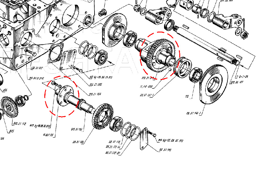

Stebium1 написал : А вот что стоит по КПП посмотреть так это состояние болтов на дифференциале 4 шт и на 010.37.165 - 6 шт . Их ( болты ) в начале выпуска миников не догодалтсь шплинтовать , могут создать проблеммы.
Все собирался посмотреть где это, но что так далеко, не подозревал... :swoon Это оно?
