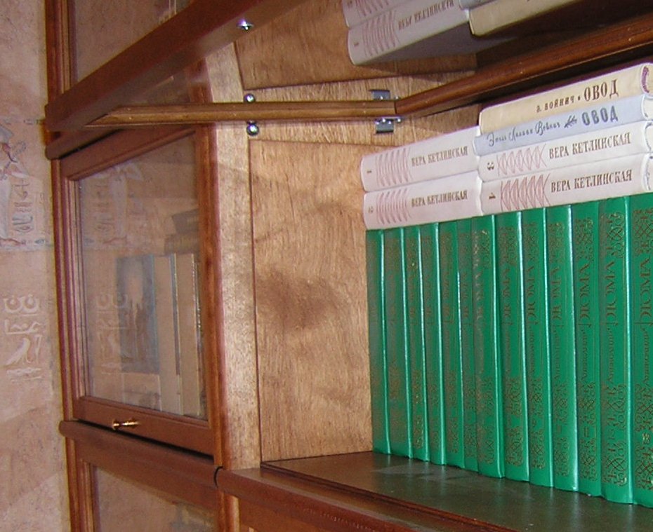

Разработали и изготовили образец библиотеки под модерн. Хочу поставить ее изготовление на поток по размерам заказчика. Т.к. библиотеками не занимался, хотелось бы услышать мнения форумчан. Заранее благодарен. Олег.

Открытые полки для книг - пылесборник еще тот. Проверено на собственном опыте. Сейчас у меня такой стеллаж, мечтаю о закрытии полок дверцами!

писал в теме у papa66 про свой книжный шкаф - http://www.mastercity.ru/vforum/showpost.php?p=1248419&postcount=5 Мне очень нравятся как закрываются в нем полки. И про пыль Wilka верно было подметил: стекло избавляет от еженедельной протирки и работы пылесосом.

Oleg62 написал : хотелось бы услышать мнения форумчан
Очень понравился стиль шкафа и качество исполнения:)
Admin написал : Мне очень нравятся как закрываются в нем полки.
Я прекрасно понимаю, что делать подобное из ненавистного многими ДСП, это нонсенс, но всё же спрошу.. Можно ли сделать каркас из ДСП, а фасады из рамочного МДФ (хотя знаю, что можно :)) Только смущает фурнитура... Можно ли её скопировать или она продаётся? Буду очень благодарна фоткам приспособ для задвигания фасадов

2Oleg62 Отлично,это МДФ? или комбинация массив и МДФ(фанерованый?) фасады сами гнули?

Корпус выполнен из тамбурата (бескаркасной легкой плиты), торцы накладки из МДФ, все изделие покрашено и запатинировано эмалью. Изогнутые дверцы изготавливали сами.

Если на фото выложено вс е, что планируется к производству, то библиотекой, это не стоит называть.

А мне не нравиться как сделана цокольная часть, чтобы подойти книжку положить надо нагами в нее упереться, а руками тянуться, да и библиотеки в основном все застекленные

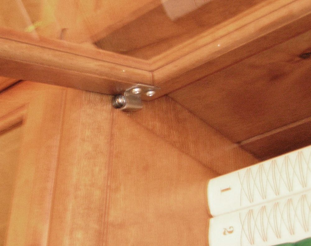

мамик_25 написал : Буду очень благодарна фоткам приспособ для задвигания фасадов
сфотал основные элементы механизма, когда стеклянная дверца полки задвигается во внутрь. Полка внутри имеет накладки снизу и с боков из фанеры. По тем фанерным накладкам, что стоят по бокам, скользит задвигающаяся внутрь дверка. Накладка снизу работает как останов для зарывающейся дверки. На внутренних боковых стенках справа и слева установлено по одному несложному ролику (пластиковое кольцо на шурупе, кольцо крутится). По обеим концам стеклянной дверки привинчены специальные зацепы (соответственно, правая и левая конфигурации). Естественно, расположение всех элементов выверено, потому дверца без проблем въезжает и выезжает, закрывается без зазоров и снимается легко (надо только в задвинутом положении ее приподнять и вытянуть на себя, чтобы зацепы не зацепились за ролики).

Admin написал : сфотал основные элементы механизма, когда стеклянная дверца полки задвигается во внутрь.
Спасибо, всё очень наглядно. Ещё бы узнать, где и по каким признакам искать такую фурнитуру. А ведь по идее такие дверцы могли бы быть и полностью стеклянными! Тогда на каждой полке можно было бы сэкономить по паре сантиметров.
Спасибо :) Думаю, вместо дублирующих донышка и боковин достаточно будет поставить просто по горизонтальному и вертикальному нащельнику.
Лида написал : Ещё бы узнать, где и по каким признакам искать такую фурнитуру
Вот именно:cool: Может можно какую-нить имитацию придумать. С роликами проще...
