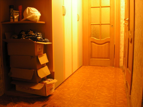

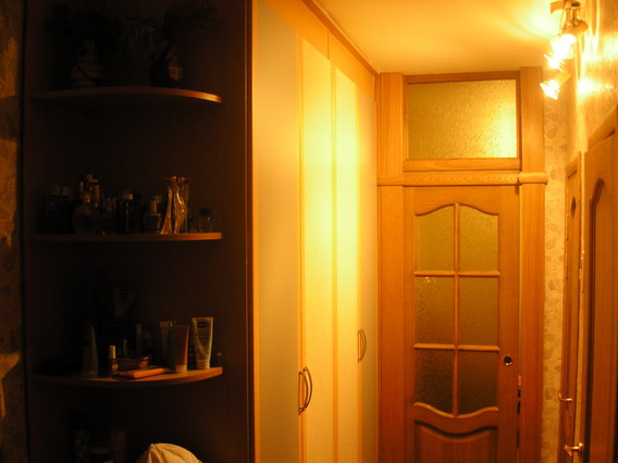

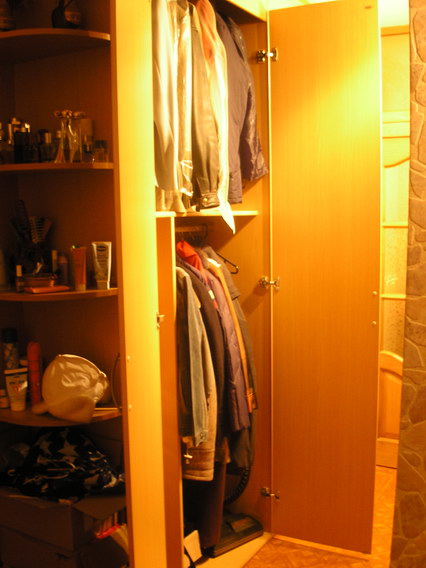

Когда делал для себя такой же шкаф - мы с женой вывалили все вещи, которые хотим в нем хранить прямо в коридоре. Одна из секций (1000 шириной) получилась с двумя штангами для плечиков на высотах 1500 и 2400. Сверху куртки и пиджаки снизу ее пальто и мои куртки. Остальные секции - под конкретные вещи. В дальней секции снизу стационарное место для пылесоса.

Дверь на кухню - сдвижная. За ней слева холодильник. Но его я фотографировать не буду. :)
