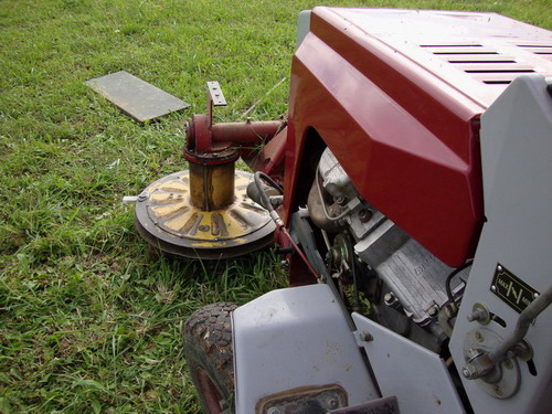

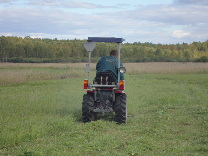

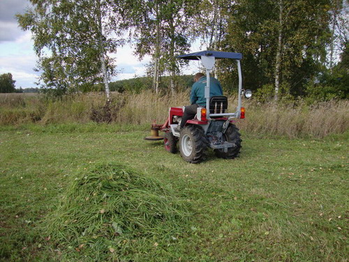

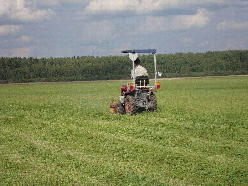

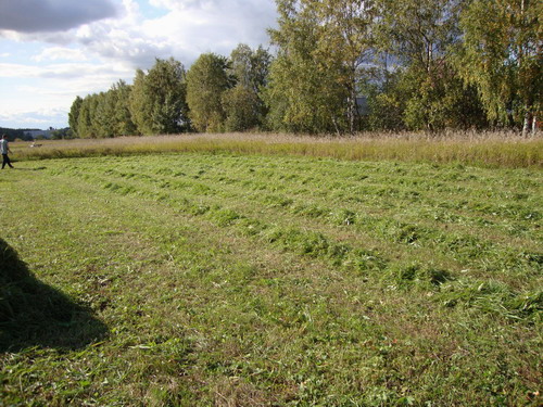

Если у Вас минитрактор, то хорошая косилка у КМЗ-012 ротационная,правдо дорогая. Использую 3 года производительность отличная, валит траву полметровую и укладывает в рядок между колесами. При хорошей погоде на второй день можно собирать и класть в стог не треся.
