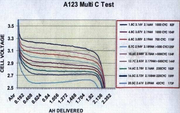

Вот это дерьмо: Обратите внимание справа кол-во циклов и температура по Фарингейту.

Списался с парнем что тесты проводил. Вот что он написал: AKБ NiMh от DeWalt в США не продаются. При переходе с DC9096 на DC9180 он заметел увелечение крутящего момента. Свежезаряженная DC9180 даёт 21,6В т.е. 6 банок заряженных до 3,6. Либо это моделька не сильно прожорлива и LiFe сильно не проседают (вряд ли, это верхния модель шуруповёртов 18и вольтовой линейки DW), либо LiFe не так сильно поседают как на приведённом мной графике.
