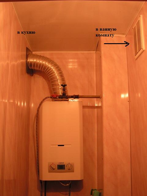

Вытяжку и естественную вентиляцию объединить в один вент.канал ещё можно. А вот как туда же добавить выход с газовой колонки? Если поставить обратный клапан со стороны колонки,то при работе вытяжки канал на колонку перекроется,а не ставить-тоже плохо. Как тут быть?

может не стоит? но если городить и не бояться последствий чисто технически можно попробовать до входа в канал вести две трубы(намеренно удлиняем воздуховод) и там объединяем штанами, влияние труб уменьшится, при хорошей вентиляции ОК может не понадобиться. Принцип такой: обеспечить либо эжекцию от колонки - типа труба в трубе, либо см.выше - две трубы и ... если дальше, может даже принудительная вентиляция при включении колонки понадобится

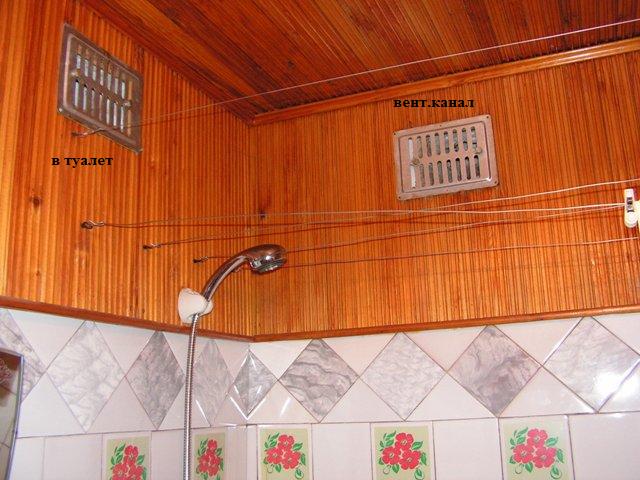

Поясню ситуацию фотографиями. Изначально горячая вода в доме была,но с приходом "демократии" пропала. Специального дымохода,естественно,нет.Склоняюсь к мысли вести выход с колонки в ванную.
