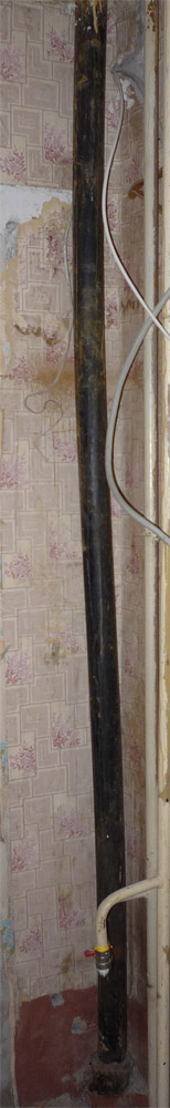

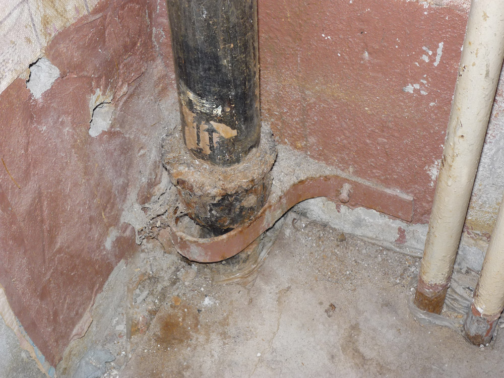

Добрый день ! Подтекает (подсачивает) канализационный кухонный стык в стояке. Стояк выполнен нераспространенными трубами из пластика (внешний диаметр около 6 см ).
Изначально гермитизация выполнена "а ля пакля" . В поиске был (читал про цемент, резиновый жгут ...), в жко не хочу ( та жа пакля будет). Можно ли ситуацию исправить силиконовым герметиком (силиконовым клеем) или более современными материалами ?

Расчистить стык и зачеканить каболкой.

Артисты однако,Вы! Автор пишет: пластиковая! Если эти трубы просто без уплотнений собрать по вертикали-вода будет убегать вниз со свистом. (про запах пока молчу)))) Если чуть ниже почти засор-попрет в ближайший раструб (чуть выше) Мораль:уплотнение раструба аккуратно разобрать,проверить на наличие трещин,загерметизировать(но не каболкой) Отпишись потом о результате

трудно спорить с владельцем, но вот на фото как минимум раструб - чугунный, поскоку ржавый...

Труба не чугунная. На фото хорошо видно какая она "ровная". и стандартного размера чугунины такого не бывает. стандартная каболка я думаю не подходит, а чем плох силикон ?

Да ничем он не плох - просто лет через 5-7 потечет опять... А акриловый герметик и того раньше. Вот и идут holy wars чем герметизировать и чтобы было разборное соединение...

Разобрать, расчистить, прочистить трубу чугунную, вставить переходник резиновый, вставить новую трубу пластиковую. Засор там дальше по лежаку чугунному 50, автор некорректно называет ввод в канализационную трубу стояком. Лучше щёлкнете подальше, для общего обзора.

Ну вроде и фоток выложил и объяснил что стояк не чугунный, и сочит в месте стыка в стояке.
НаУчите разбирать стояки канализационные не выходя из квартиры - буду признателен.
