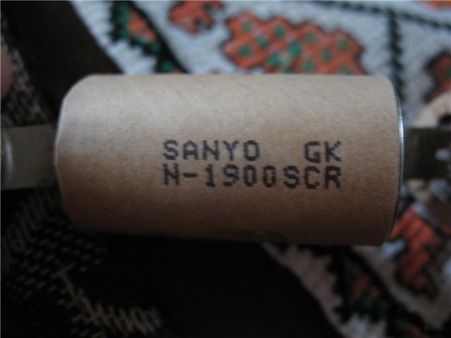

YURGER написал : три темнокрасные банки SANYO ur 1865ow2 023a
SANYO - и так дохнут ,странно оди из лучшых банок.Вот это мои которые прожыли 8 лет.
