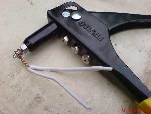

кто что скажет про такое соединение.нагружал скрутки с заклепками - нагрева на них нет.помощнее бы заклепки так чтоб провод плющило так былаб альтернатива пресс клещам с гильзами.омметр сопротивление показал ноль .

Глубокоуважаемый 2Монтажер ,зачем Вам это надо.Существует множество способов соединения проводов.надёжность которых не вызывает сомнений.Данное соединение не прописано правилами.

Алюминиевые заклёпки + железные шайбы + медные провода = ???

Yurydan написал : Алюминиевые заклёпки
Заклепки, вроде, стальные, только нафига это надо я всё равно не понял.

Стальные? Неужели этой дурмашиной можно стальную заклёпку утянуть???

Скрутка по ряду параметров - лучшее соединение. Хотя она и не прописана правилами. Ваша скрутка (без заклепки) по сопротивлению даст фору практически всем (или всем?) остальным "разрешенным" способам соединения. Лучше только пропаянная скрутка, но она проигрывает по классу стойкости к механическим воздействиям (вибрациям).

Кандибобер написал : Скрутка по ряду параметров - лучшее соединение.
Согласен.
Кандибобер написал : Ваша скрутка (без заклепки) по сопротивлению даст фору
Именно эта скрутка без заклепки не даст никакой форы и вообще к нормальным соединениям не относится. Дохленькая неплотная скруточка, из-за таких и пошли легенды, что скрутки ненадёжны. Вторая, которая с белыми проводами, выглядит чуть получше, но тоже неахти.

Монтажер написал : кто что скажет про такое соединение..... былаб альтернатива пресс клещам с гильзами
Не технологично и не может быть разумной альтернативой опрессовке. имхо

Я бы вам Уважаемый Монтажер не советовал делать соединения таким способом...

лажа конечно,но стремление к экспериментам похвально
