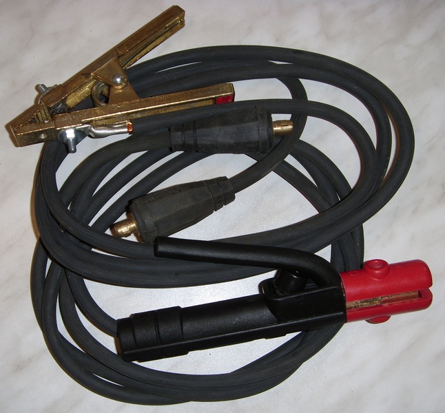

Просто кабели. Не Пико. За кило :)

:eek:
avaks написал : Просто кабели. Не Пико
Да у меня тоже не пикошные вроде. Твои тоже внушают доверие, прищепка особенно, по всякому не сотрется.

У меня по 3 метра, КГ-16, прищепка латунь 200 А ( есть 300 А), держак 200 А, тоже латунь.

avaks, подскажите пожалуйста кто производитель прищепки и держака в вашем посте №243. Или вы всё взборе за кило купили.

Прищепка "КОРД", держак от индусов, латунь. За кило продаю :)

В моей деревне выбор невелик, заказываю в Москве инструмент и принадлежности, человеку, далекому от этого. Поэтому ему надо точно название называть. С прищепкой разобрались, а держак как по паспорту зовут?

2Mutru4 Ну если это поможет : держак Standart 200 A, прищепка КЗ-31, кабель КГ-1х16

Не в обиду 2avaks и 2MAGNUM , но обе прищепки , в моей практике, оставили плохие воспоминания. У прищепки (пост 242) слишком маленькие рёбра жёсткости губок. И очень скоро ,губки , начинают гнуться. Ещё, преждевременному выходу из строя, способствует массирование труб(профильных, круглых), когда рёбра прищепки касаются металла. Искра пробивает не через губки, а через рёбра и выжигает их. С прищепкой (пост 243) у меня случились две неприятности. Практически сразу, одна из "ножек" пружины стала проскакивать сквозь ручку. Исправил. Немного погодя, треснула одна стойка П- образной ручки. На тонком металле ещё терпела, а как дело до трубы дошло, то и вторая приказала долго жить. Это мой опыт и ничего боле. Решать 2Mutru4
