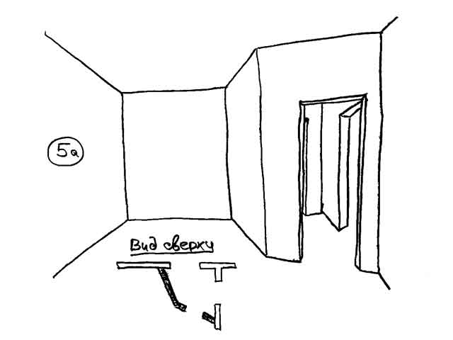

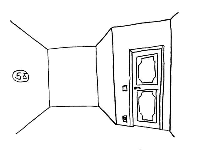

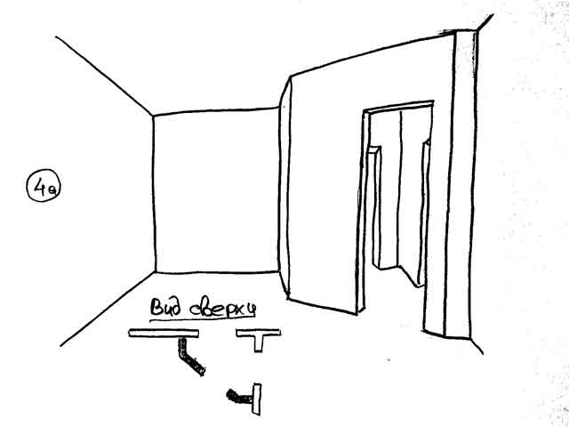

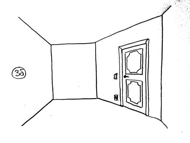

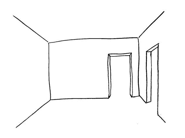

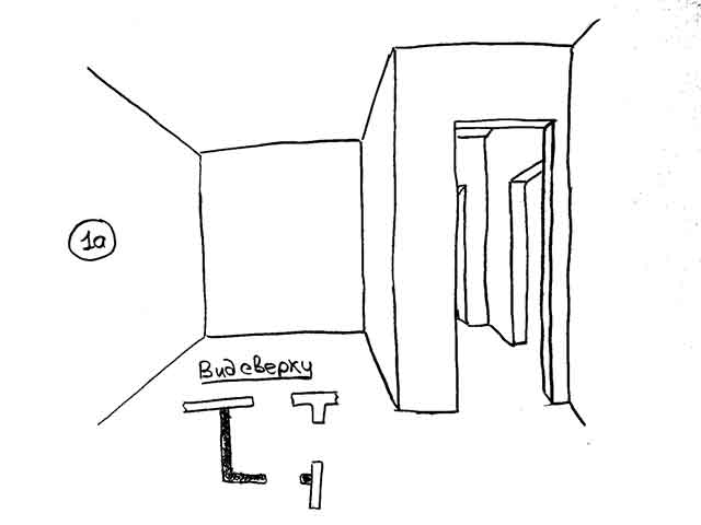

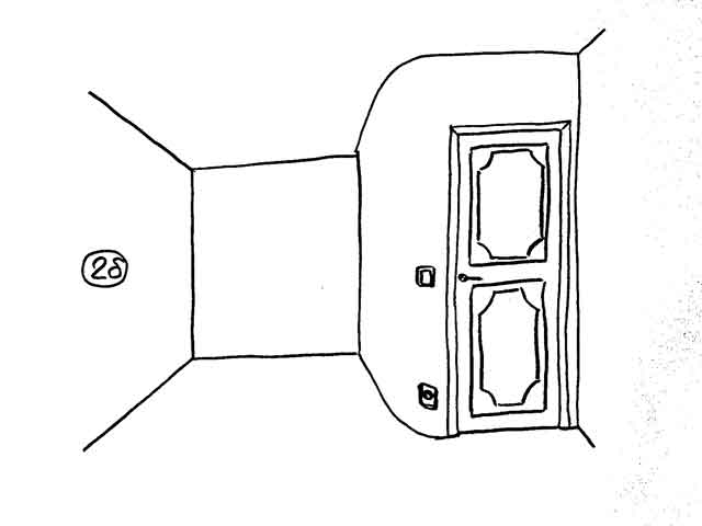

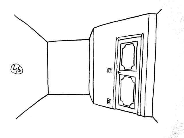

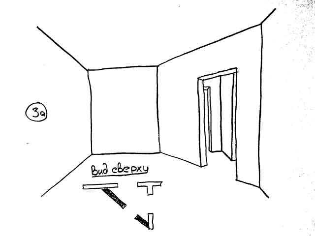

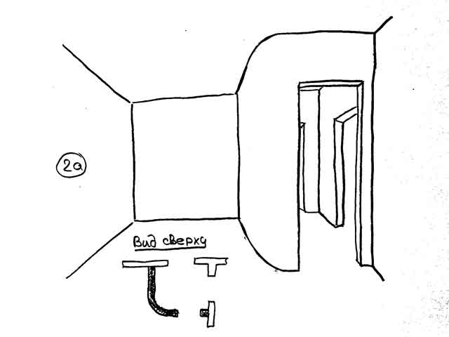

Я вот тут как мог эскизиков набросал для иллюстрации. Квартира – хрущ двушка-чулок, комнаты не изолированные. Хочу перегородку поставить, чтоб как у людей. Из гипсокартона буду делать, наверное. Или есть другие варианты?
Исходник комнат – 0.jpg. 1, 2, 3, 4 и 5 – это возможные варианты (вид из комнаты с перегородкой). С буковкой «а» - просто стены с дверными проёмами, с буковкой «б» - приблизительный вид с дверью.
Итак, рассматриваемые мною варианты:
  1. Самый простой вариант, многие так делают. Вопросов нет. Монтаж ясен и понятен. Вид из комнаты – просто ужасный, кабина башенного крана, блин. Даже мысля такая родилась, что в комнате гораздо более комфортно, если из любого места можно обозреть все углы комнаты.
  2. Чтобы немного облагородить этот тамбур, скругляем угол максимально возможным радиусом. Наружный радиус получается около 50см, внутренний, соответственно, – около 40см. Со скруглением, конечно, геморрой, но, думаю, осилил бы. Однако! В магазинах самый тонкий гипсокартон – 8мм. На перегородку идёт гипсокартон 12,5мм. Всю перегородку из 8мм делать не хочу, так как: в перегородке будет дверь (из массива, увесистая и уже купленная к тому же) – раз, от плиты пола до потолка – 2,6м, а трёхметровые листы в продаже видел только 12,5мм – два, хочу, чтобы звукоизоляция была получше – три. Вот читал, что есть гипсокартон 6,5мм – можно бы в два слоя сделать, но такого нигде не нашёл. Как сопрягать листы 8мм и 12,5мм? Через прокладки какие, что ли? Но это дерибас получается! Плинтус, опять же – как его закруглять? Пластиковый вроде гнётся, но на какой радиус его можно выгнуть? В общем, закругление – слабое место. А так – вариант неплохой. Со стороны комнаты вид нормальный должен быть и проход получается вполне функциональный (если чего крупногабаритное пронести надо, к примеру).
  3. Сплошная перегородка под непрямым углом к стенам. Комната получается максимально просторной, нет выступающих углов. Саму перегородку монтировать достаточно просто. Но вот как её сопрягать со стенами? Угол-то не прямой! Кнауф по этому поводу помалкивает. Существенный минус – очень узким становится проход. Либо стенку нужно сильно сдвигать.
  4. Помесь варианта 1 и варианта 3. Нормальный какой вариант, хотя налёт коробочности остаётся. Только вот непонятно – как соединять листы гипсокартона под углом, отличным от прямого?
  5. Ну, это вариант для полноты картины, нечто промежуточно-компромисное. Листы гипсокартона что между собой, что со стенкой – стыкуются под непрямым углом. Лист с дверью можно сделать и как полагается – перпендикулярно стене.
Ещё есть вариант со сплошной перегородкой от стены до стены, укоротив комнату целиком. Но извините – лишних квадратных метров нету.
Так что же предпочесть? Может какие-то ещё решения есть? Стенки из ГКЛ никогда не делал, вот что нашёл в инете, то прочитал, что увидел в магазине – поглядел. Может, чего-то упустил?
Спасибо за ответы!
PS Уважаемые модераторы! Только не отправляйте, пожалуйста, эту тему в Дизайн, потому как меня интересуют только конструктивные решения!

прикольно 4а(б) остальные либо уж очень топорно, либо муторно - такое скругление сделать не то что каждый мастер ровно сделает, а уж коли вы не разу с ним дела не имели и подавно.
скреплять КГЛ под уголм 90 лекго, кромку срезать потом зашпаклевать, единственное на внешний угол надо будет уголок прикрепить, а то быстро угол собъется

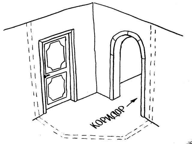

Я обладательница такого-же чуда архитектуры как и у Вас и сейчас занимаюсь отделением своих молодых. Мой вариант-получаемый аппендикс из комнату мне не нравиться. Перегородку делаю до самой стены и получаю гардеробную в торце 1100*1700 с полками по 3 сторонам (по длинным 30 см в торце 60 см ) Вход из коридора( Чтобы поместить в комнате угловой диван) Да, остается комната 12 кв.м. , но в ней не будет шкафа. Мне самой не очень нравися, но других вариантов не вижу, хотелось бы услышать мнение человека так-же озабоченого квартирным вопросом.Кстати, на плане Вы не убрали атавизмы старой перегородки( там где сейчас вход в проходную комнату) Этои меет какой-то смысл?

Tony_K написал : прикольно 4а(б) остальные либо уж очень топорно, либо муторно - такое скругление сделать не то что каждый мастер ровно сделает, а уж коли вы не разу с ним дела не имели и подавно.
Да, вариант хороший. Но как соблюсти жёсткость конструкции? Ведь смежные листы будут крепиться к различным профилям. А там ещё и дверной проём. Не будут ли части стен гулять? Надо как-то жёстко связать эти соседние профили и листы?

На счёт атавизмов - просто я с большим предубеждением отношусь к любому разрушению капитальных стен (если это не перегородка в полкирпича), поэтому подобных работ производить не буду. Уберу старую дверную коробку, поставлю арочку - и будет смотреться вполне прилично. Вот на рисуночке примерно так (я там пропорции более-менее реально постарался изобразить, штриховая линия - возможный вариант перегородки).

Specky написал : как соблюсти жёсткость конструкции? Ведь смежные листы будут крепиться к различным профилям.
1.Скрепить профиля.
  1. Использовать деревянный брус (вместо оцинк. профиля).

А не пробовали гипсокартон который гнется??
Гипсокартон гибкий "Rigiform", 6 мм (1200х2400 мм), правда цена у него порядка 330 рублей за квадрат...
Самым главным свойством этих плит является возможность их изгибания всухую. Минимальный рекомендуемый радиус изгиба стен Вогнутый (внутренний) - 600 мм Выпуклый ( внешний) - 1000 мм. ну а если подмочить чуток то и поболее получится....
